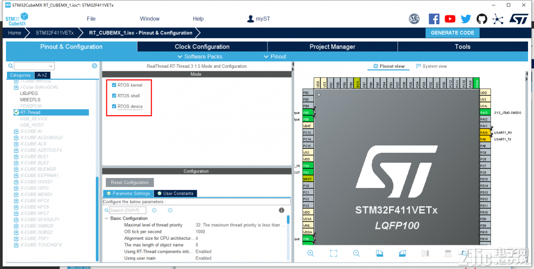

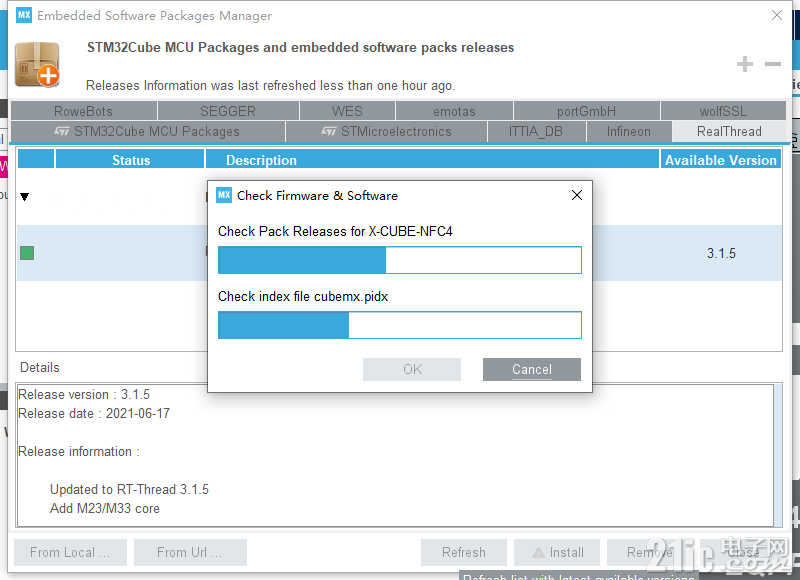

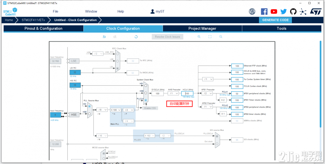

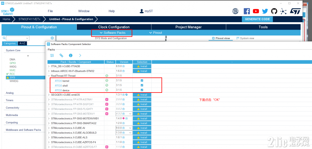

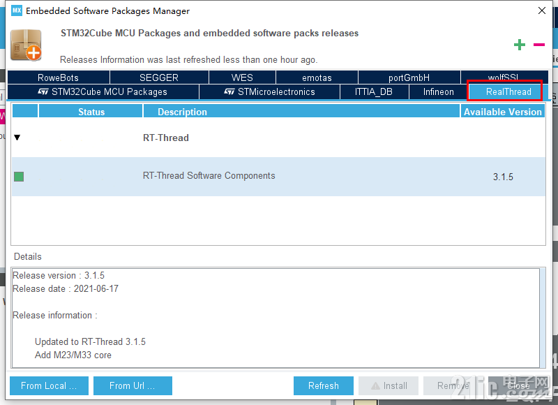

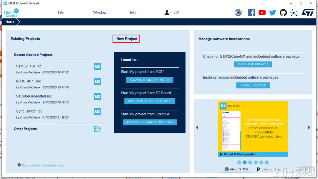

听说极海的单片机能用ST CUBEMX配置工具,那就试试,顺便带着加上rt thread
准备工具 STM32CubeMX
截图20240518164239.png 截图20240518165843.png 截图20240518165656.png 截图20240518170731.png 截图20240518171941.png 截图20240518180738.png 截图20240518164613.png
编译生成有错,注释打开即可解决问题
KEIL工程更换芯片,方能下载,仿真。
根据原理图加上两个小灯,闪闪看看。
while (1)
    /* USER CODE END WHILE */
                HAL_GPIO_TogglePin(GPIOE, GPIO_PIN_5);
                HAL_GPIO_TogglePin(GPIOE, GPIO_PIN_6);
                rt_thread_mdelay(500);
    /* USER CODE BEGIN 3 */
试验成功,可以使用该工程作为模板,开启rt thread 之路啦。
