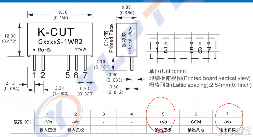

近日在项目中使用了G2412S-1WR2的电源模块,手册是立创商城下载的,手册资料中出现两处错误,导致最后调试需要飞线割板,带来了很大不方便,特此提醒大家,注意。1、输出的+12V和-12V和手册中描述的是相反的,如图所示,实际应该是5--- -12V,7--- +12V
厂家解释,两批料,手册未更新
2、手册的封装描述,引脚距离边界0.9mm,如上图,实际远远大于手册标注的尺寸,如图所示,商城未上传现成的封装,所以自己画封装的时候请注意。
