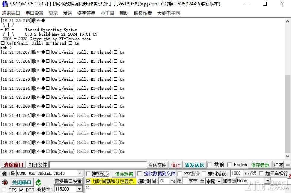

由于RT-Thread Studio中并没有支持APM32F411系列的芯片,所以另辟蹊径直接使用STM32F411芯片进行创建工程。
硬件环境:
APM32F411VET6
RT-Thread Studio 版本: 2.2.7
rt-thread 系统版本: 5.0.2
芯片支持包版本: 0.2.2
软件程序:
  1. int main(void)
  3.     int count = 1;
  4.     while (count++)
  5.     {
  6.         LOG_D("Hello RT-Thread!");
  7.         rt_thread_mdelay(1000);
  8.     }
  9.     return RT_EOK;
  10. }
所遇问题:
创建工程后board.c中
RT_WEAK void rt_hw_board_init()报错
改为
rt_weak void rt_hw_board_init()
再次编译即可
运行演示:
szt1993 发表于 2024-5-23 17:01 | 显示全部楼层
可以理解为STM32F411与极海的可以完全通用是嘛?
 楼主| 你也喜欢睡觉 发表于 2024-5-26 13:40 来自手机 | 显示全部楼层
我目前进行的简单的测试是没啥问题,如果要用在产品上还是要谨慎考虑。
