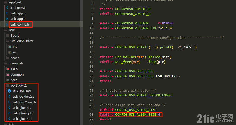

Cherry Usb 库添移植                                                                                               (软件工程见我上一篇文章)
1.将Cherry Usb 库添加至软件工程
   注意:APM32F411使用的USB模组是DWC2.

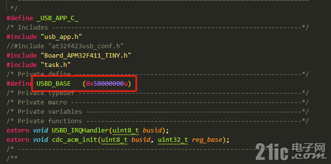

#define CONFIG_USB_ALIGN_SIZE 4
USB基地址选择
#define USBD_BASE   (0x50000000u)
7ed72902eb4fa276e9b818fa7fc41c84
f098e53acf1b80d6b6b4091800bd8d89
2.初始化USB的端口,时钟,中断参数及中断向量函数

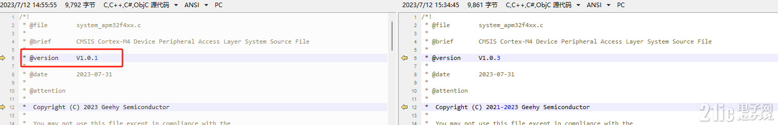

3.注意启动代码请选择V1.0.1而不是最新的V1.0.3;
还请厂家核实一下,是不是V1.0.3有问题,或是参数不对?

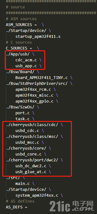

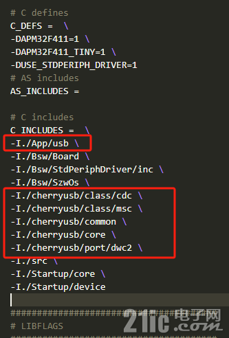

添加Cherry usb至编译参数内
24ccc0a4cc06d4697e4a3b49c13f5aa0 c8faa25c2114f1a74e7e0c30855a384e

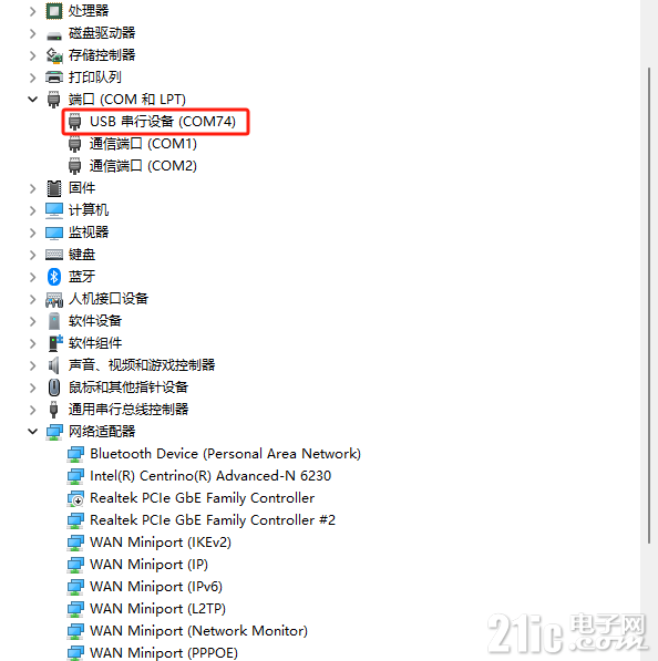

插上US B线,连接电脑
63205cbbd3b6ce3e9115e4bef237a016
