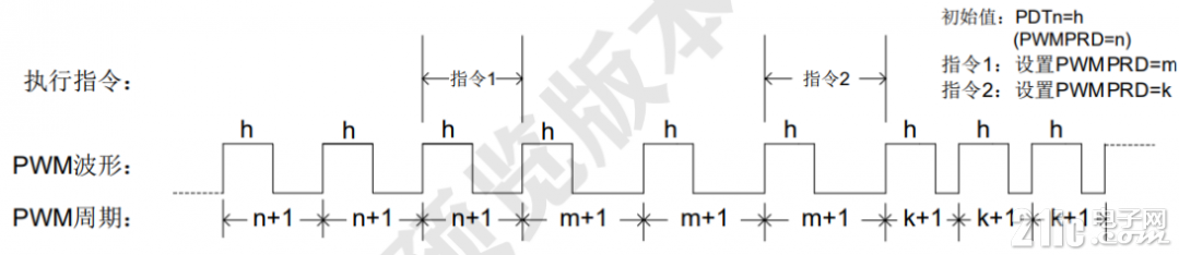

周期和占空比是否可以在程序中进行调节
当 PWM 输出波形时,若需改变占空比,可通过改变高电平设置寄存器(PDTn)的值实现。
但需要注意:更改 PDTn 的值,占空比不会立即改变,而是等待本周期结束,在下个周期
改变,如下图:

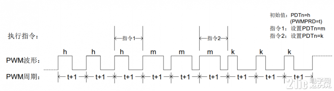

若需改变占空比,可通过改变高电平设置寄存器(PDTxy)的值实现。但需要注意:更改
PDTxy 的值,占空比不会立即改变,而是等待本周期结束,在下个周期改变,如下图:
