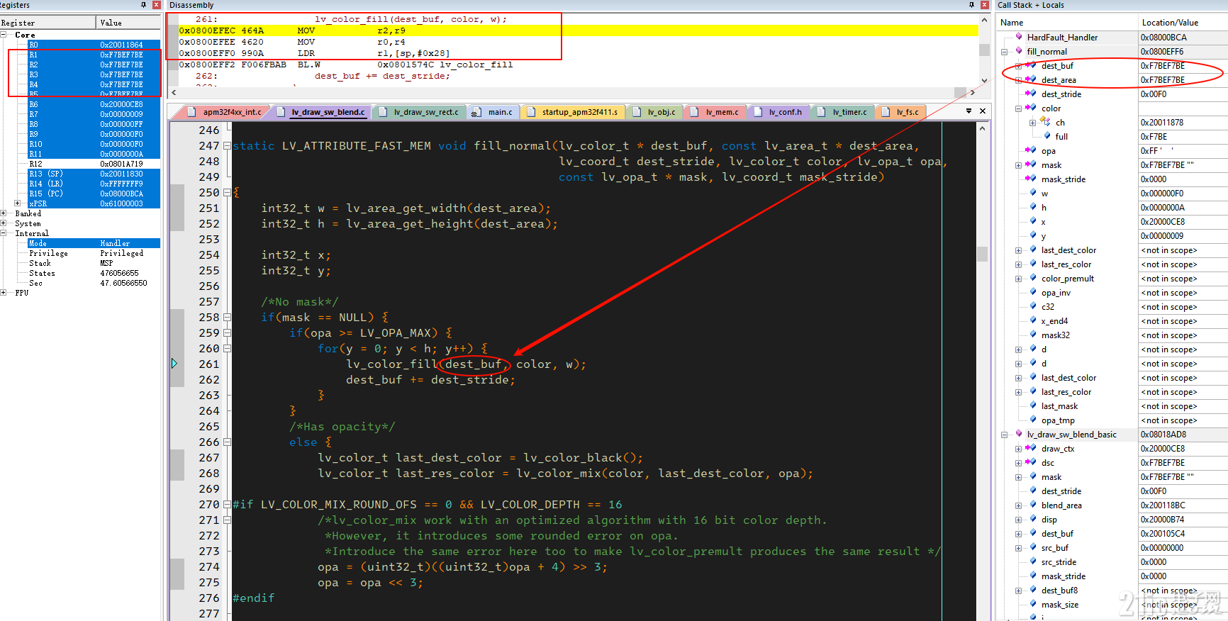

HardFault 追溯

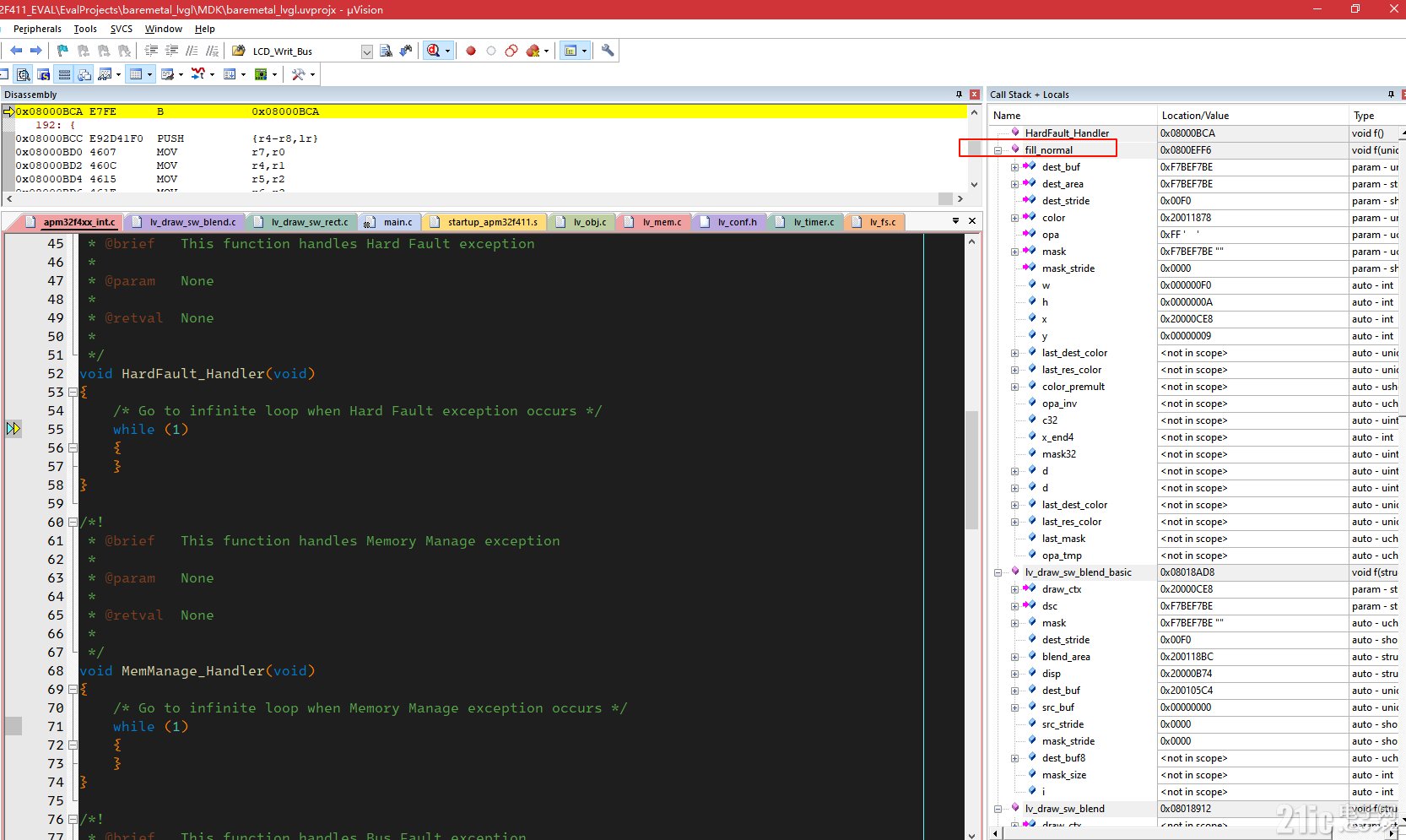

运行一个最简单的 lvgl 示例工程,却导致了 HardFault。
93991d05de3897ce9d6945a5596fa116
stack 回溯,函数 fill_normal() 中变量 dest_buf, dest_area 两个变量地址变异了,变成了 0xF7BEF7BE,这是异常情况,这两个变量是指针,不应该是这个地址。
另外变量 color 地址是 0x20011878 内容是 0xF7BE,和上面两个变量有点关联,但不是 dest_buf/dest_area 两个指针变异的原因。

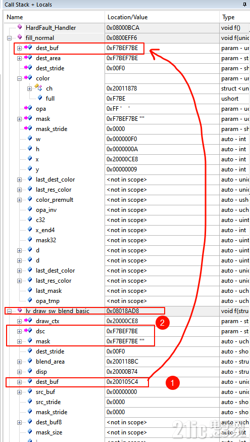

call stack 再往前回溯, lv_draw_sw_blend_baisc() 函数中也有异常情况:
dest_buf 地址 0x200105C4,是正常值,然而传递给 fill_normal() 处出现了异常,变成了 0xF7BEF7BE;
dsc 和 mask 两个变量变异了,地址变成 0xF7BEF7BE,不应该;

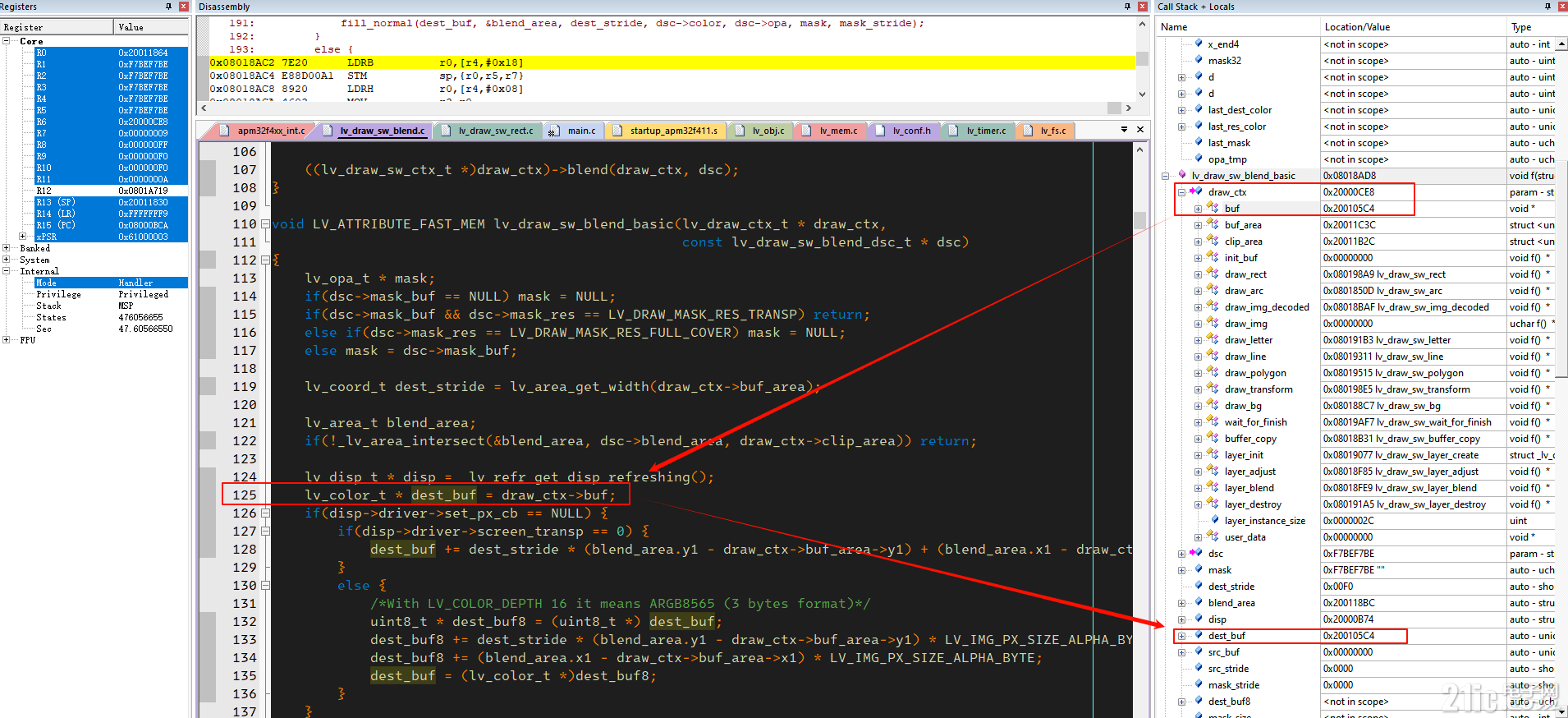

fd568aacb137faaeafc5dff53d11971f
上面的 dest_buf 局部变量来自 draw_ctx->buf 变量,代码和 call stack 对应上了。

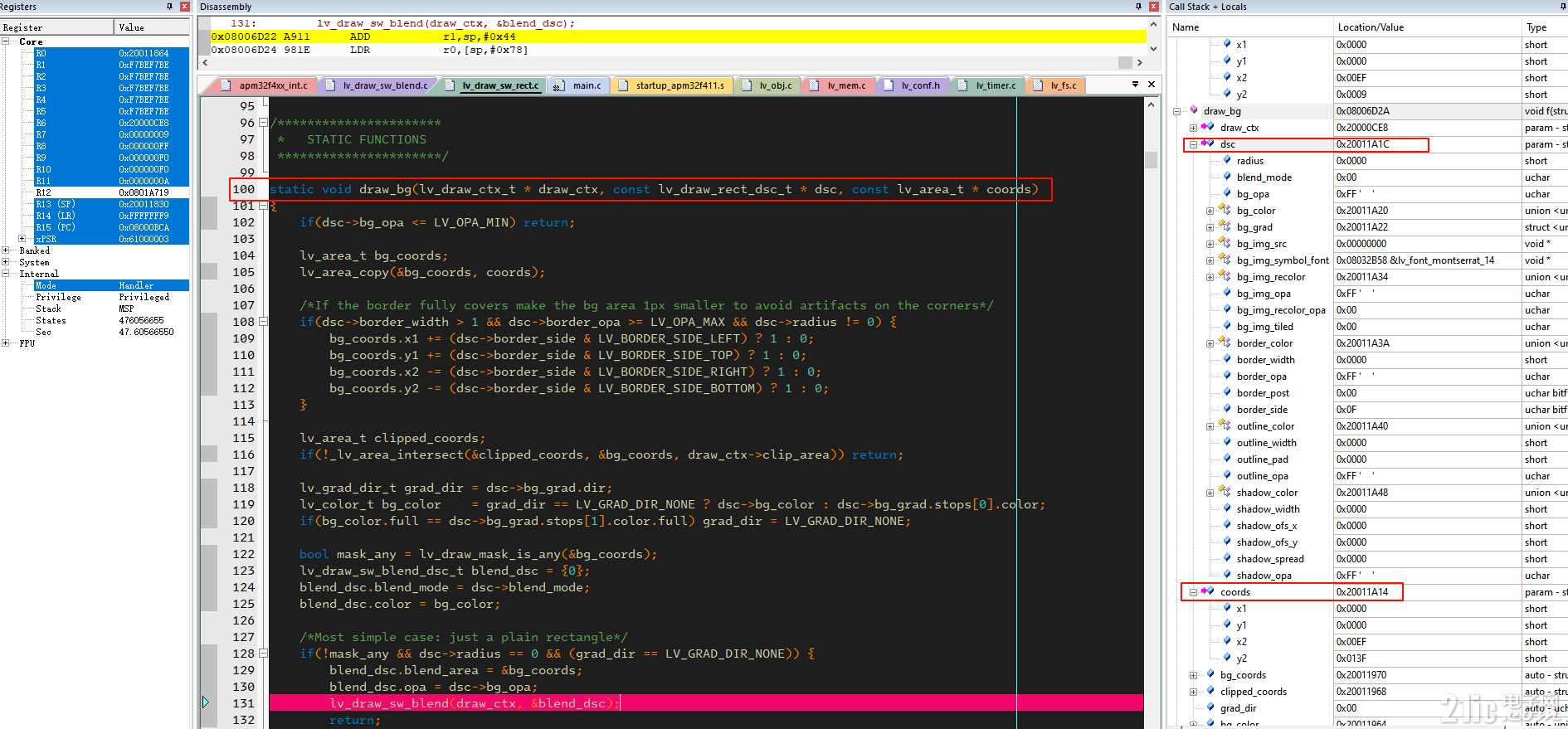

call stack 再回溯一步到函数 draw_bg(),它的三个入口参数 draw_ctx, dsc 和 coords 看起来都是正常的。
