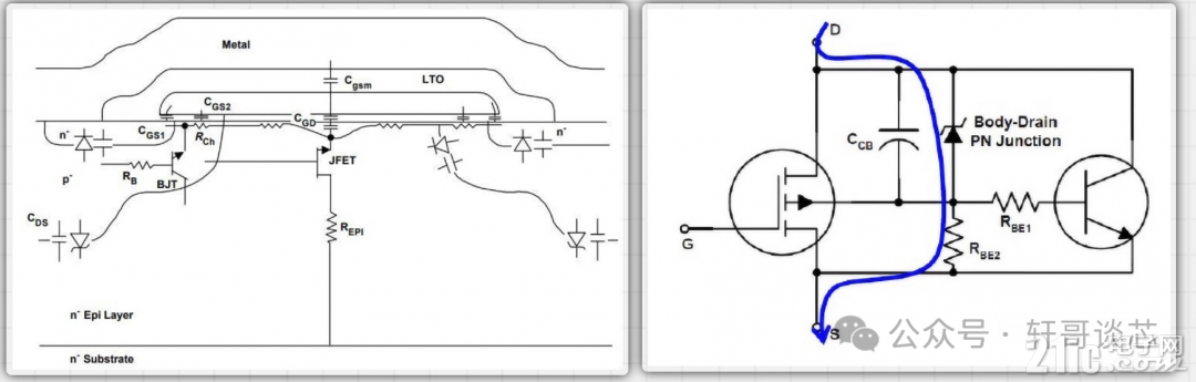

‍其实在实际的 MOSFET 中还存在着一个寄生的三极管,就像漏源极之间的续流二极管一样,可以看下面的内部示意图和对应的等效电路图:
我们可以看到,这个寄生的 BJT 是直接并联在 MOSFET 上面的,因此,当 MOSFET 漏极存在一个大电流 Id 和高压 Vd 时,器件内部的电离作用加剧,出现大量的空穴电流,这些电流流过 Rb 电阻进入源极就导致了寄生三极管的基极电势升高,也就是 Vb 会升高,那么寄生三极管就会导通,从而发生雪崩击穿,所以,其内部是由于过压产生了电流流入了寄生三极管,三极管导通了,就等于 MOSFET 也导通了。
预防的措施:
雪崩失效归根结底是电压失效,因此预防我们着重从电压来考虑。具体可以参考以下的方式来处理。
1:合理降额使用,目前行业内的降额一般选取80%-95%的降额,具体情况根据企业的保修条款及电路关注点进行选取。
2:合理的变压器反射电压。
3:合理的RCD及TVS吸收电路设计。
4:大电流布线尽量采用粗、短的布局结构,尽量减少布线寄生电感。
5:选择合理的栅极电阻Rg。
6:在大功率电源中,可以根据需要适当的加入RC减震或齐纳二极管进行吸收。
