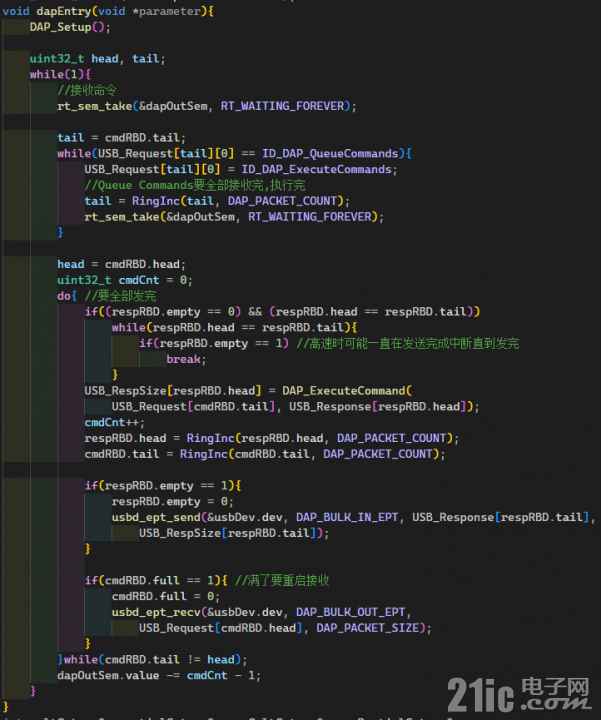

CMSIS-DAP采用的是接收命令->执行命令->返回结果的运行方式。为加速运行,我们使用了FIFO式的环形队列,接收,执行,发送同时进行。另外,还使用了硬件SPI加速SWD接口
在上一篇WINUSB移植中,程序的框架已经完成了,我们只需将OUT端点接收到的数据使用DAP_ExecuteCommand执行,将返回值发送会电脑即可。关于环形队列的使用,大家可以对照程序理解

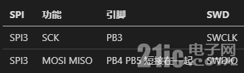

引脚分配

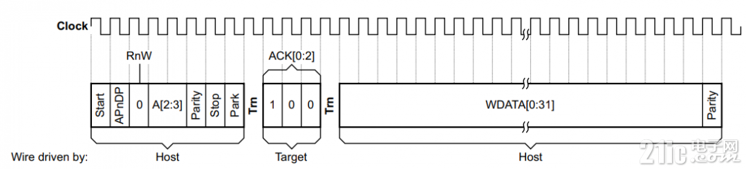

SWD数据包如下
参考**ARM® Debug Interface v5 Architecture Specification**,可以看到能使用SPI优化的只有两处:一个8bit的写操作,一个32bit的读或写操作,我们使用CPHA=1,CPOL=1进行模拟,剩下的ACK,Trn,Parity使用软件模拟,具体可以查看HWDAP.c和SW_DP.c文件
