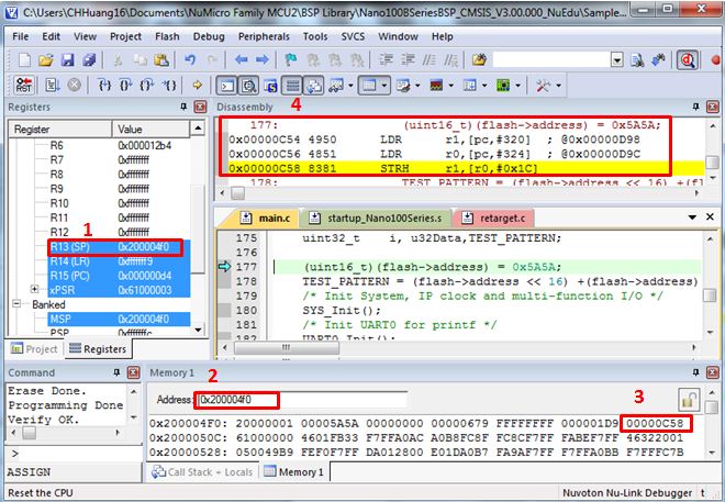

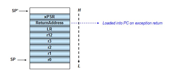

由于硬件故障属于异常中断(exception interrupt),用户可从栈指针(stack pointer)记录的存储器地址找到进入故障中断前的代码地址,并根据此地址找到代码发生错误的地方。
操作流程如下:
  • 在调试模式(debug mode)下取得栈指针的起始地址
  • 输入起始地址查询存储器中栈的信息
  • 栈的第七个地址内容即是进入中断前的代码地址(code address)
  • 查看代码地址的内容,也就是硬件故障发生之前的状态
•  Keil RVMDK:
•  IAR EWARM:
