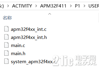

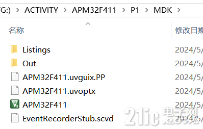

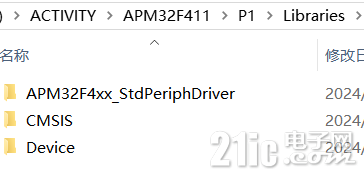

本人使用过多种单片机,各单片机厂商都有一个共同的问题,就是开发板中的库文件单独放在一个文件夹中,与程序的projet文件夹不在一起,当改变程序的位置时,需要重新配置,为今后的程序开发带来一定的麻烦。为了改变此情况,本人对编程环境重新进行了搭建。
(1)建立文件夹。建立项目文件夹,在项目文件夹中建立如下子文件夹。
其中APP文件夹用来放应用程序,BSP用来存在电路板的驱动,Libraries用来存放该单片机的固件,MDK用来存放Keil相关文件,USER用来存在用户程序。各文件夹存放内容如下所示。

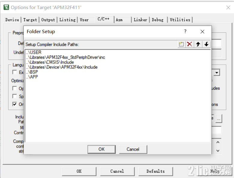

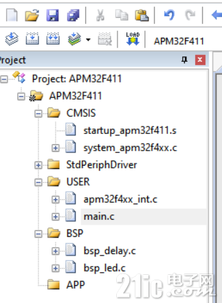

2Keil的设置
然后在Keilprojet里面建立如下目录。
同时在keil中设置头文件的目录,设置内容如下所示
