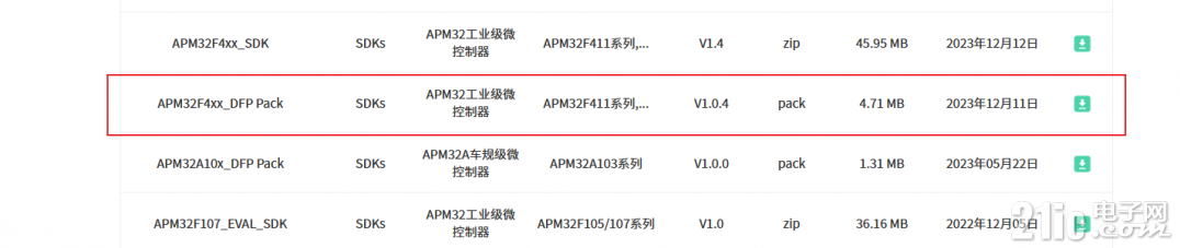

本次开发使用的是KEIL,所以需要先安装对应的支持文件;
https://geehy.com/design/software
下载以下文件进行安装就可以了;
该开发板对应的示例文件是该截图中的SDK文件,下载后使用KEIL进行开发即可;

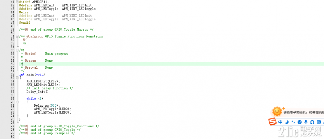

打开GPIO示例,将此处修改为:APM32F411,即可进行编译;

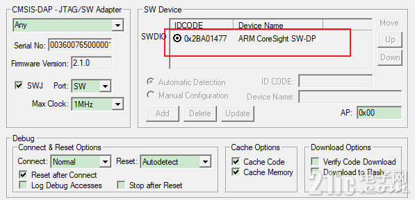

要进行烧录,还需要进行一些设置;在option中,debug页面选择CMSIS-DAP然后点击设置,后就可发现已经识别和连接了;
示例代码中可发现,代码整体上使用宏定义区分开发板主控类型,并且使用库函数进行简便开发。据说是可以全引脚平替stm32f411,上手就更方便快捷了;
烧录之后,led就如预想中,反复闪烁;
