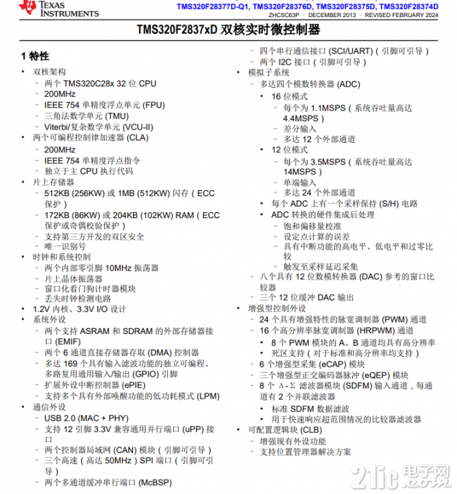

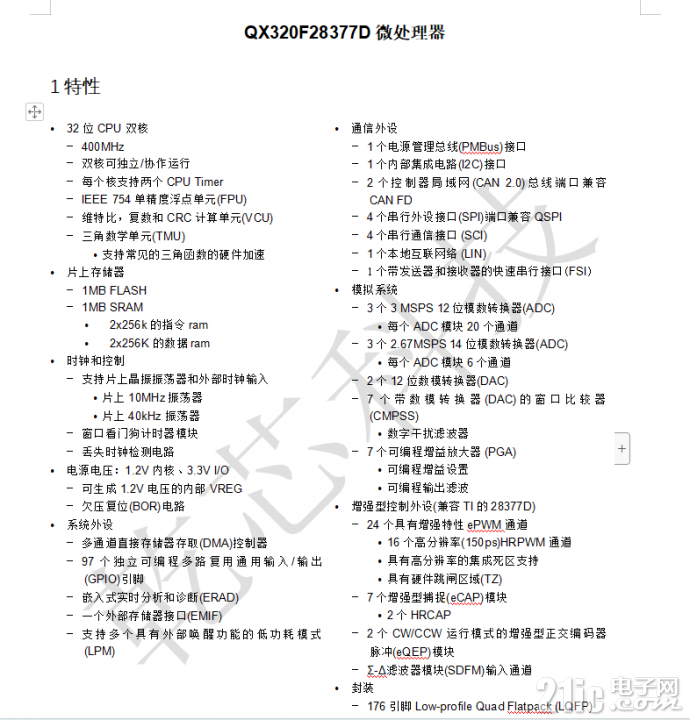

QX320F28377D —— TMS320F28377D
32位双核CPU —— 32位双核CPU,C28x+双CLA
每个核主频400MHz —— 每个核主频200MHz
单精度浮点运算FPU —— 单精度浮点运算FPU
三角函数运算TMU —— 三角函数运算TMU
flash 1MB,SRAM 1MB —— Flash 512KB或1MB,SRAM 172KB或204KB
4个16位ADC,采样率1MSPS —— 4个16位ADC,采样率1.1MSPS
24个增强型外设ePWM —— 24个增强型外设ePWM
16个高分辨率HRPWM(150PS) —— 16个高分辨率HRPWM
7个eCAP,2个HECAP —— 6个eCAP
7个增益放大器PGA —— 可配置逻辑块CLB
7个带DAC的比较器CMPSS ——
双核,主频更高,少16位AD  发表于 2024-5-29 13:55
