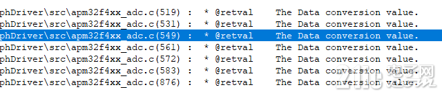

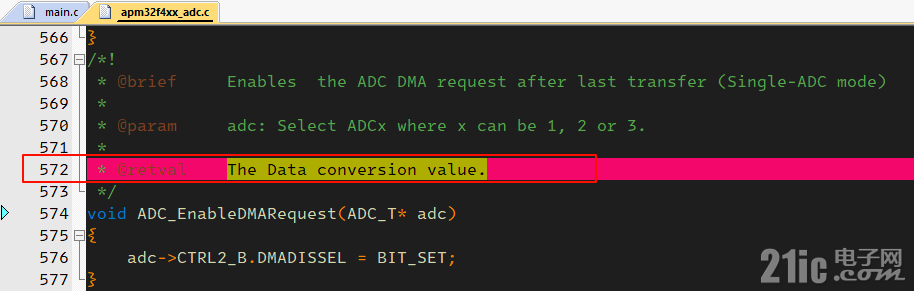

代码勘误1--apm32f4xx_adc.c 多处注释错误
函数 ADC_EnableDMARequest() 返回值类型为 void。但是代码注释却写了函数返回值为 The Data conversion value.
0287464f7cfa2844382db41493efe49a
此源文件中出现了多次这样的注释,但只有前两次和最后一次符合函数意图,其他都是复制粘贴的。
9cf7746ffbf2d01fb1f0afa64c30699a

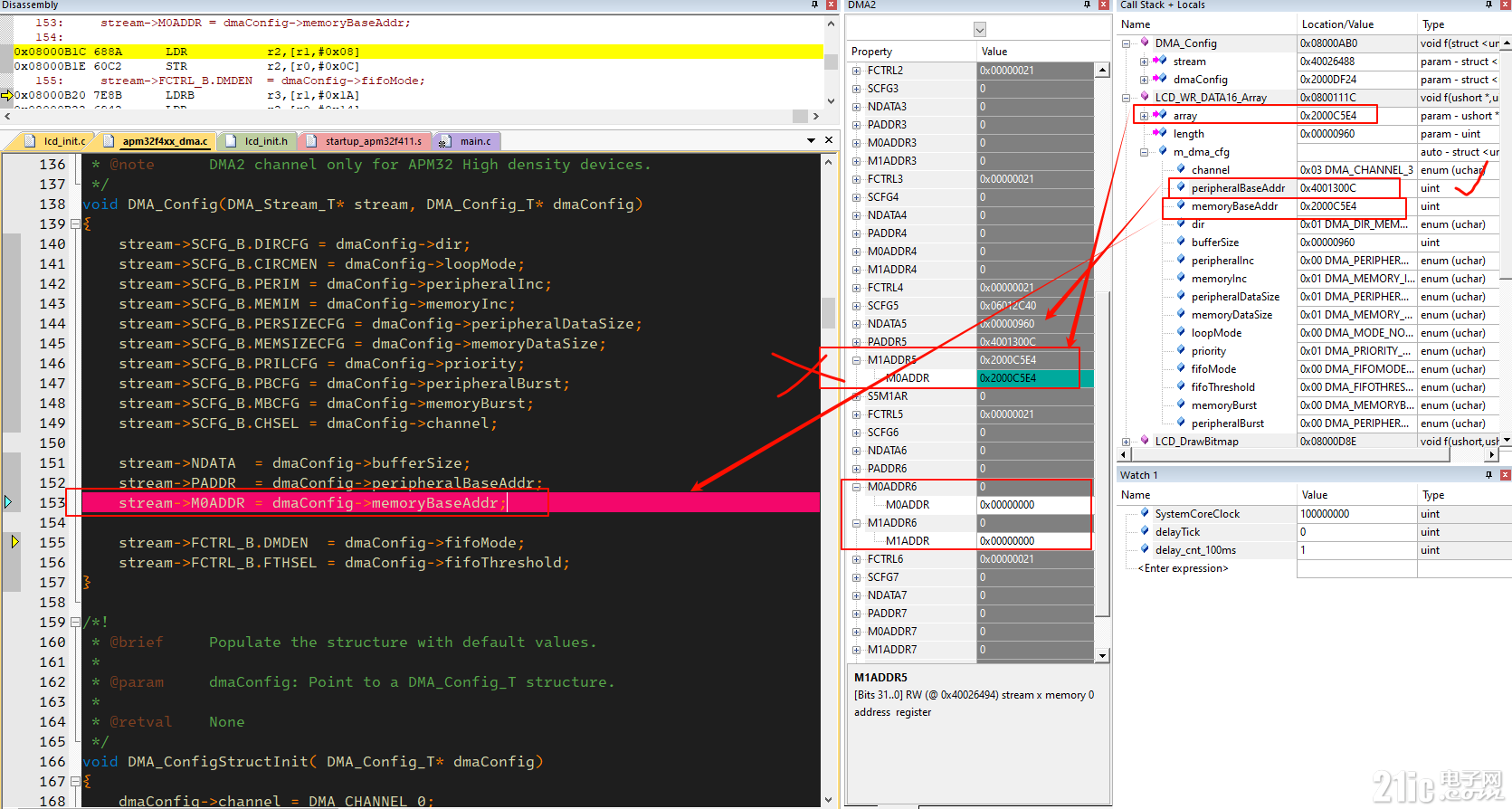

SVD 文件中DMA2描述错误,M0ADDR 插入到了 M1ADDR5 下面,错误。
按道理 DMA2_STREAM5 和 DMA2_STREAM6 描述相同,分别有 M0ADDR5/M1ADDR5,也有 M0ADDR6/M1ADDR6。实际上 DMA2_STREAM5 的描述错误。
我在这里传入内存地址 memoryBaseAddr 0x2000C5E4,外设数据地址 SPI1->DATA 地址 0x4001300C到 peripheralBaseAddr,其中外设数据寄存器地址成功设置到 PADDR5,但是内存地址 0x2000C5E4 设置出错。
