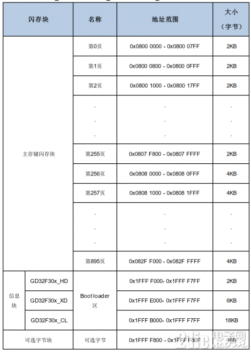

GD32F303系列MCUFlash结构如下图所示。由该图可知,GD32F303系列MCU可以支持最大3MFlash空间,前256页为2KB每页,共512KB空间,后面的空间为4KB每页,信息块为存储内部出厂BOOTLOADER,中容量的GD32F303系列产品空间为2KB,大容量的GD32F303系列产品空间为6KB,互联型的GD32F305/307系列产品空间为18KB,主要是由于不同的产品所支持的ISP烧录接口不同,所需要的代码空间也会有差别。可选字节块存储的是选项字节,其空间大小为16个字节,地址范围为0x1FFFF800-0x1FFFF80F,本章主要讲解FMC的操作,有关选项字节操作可以参考选项字节操作实验。

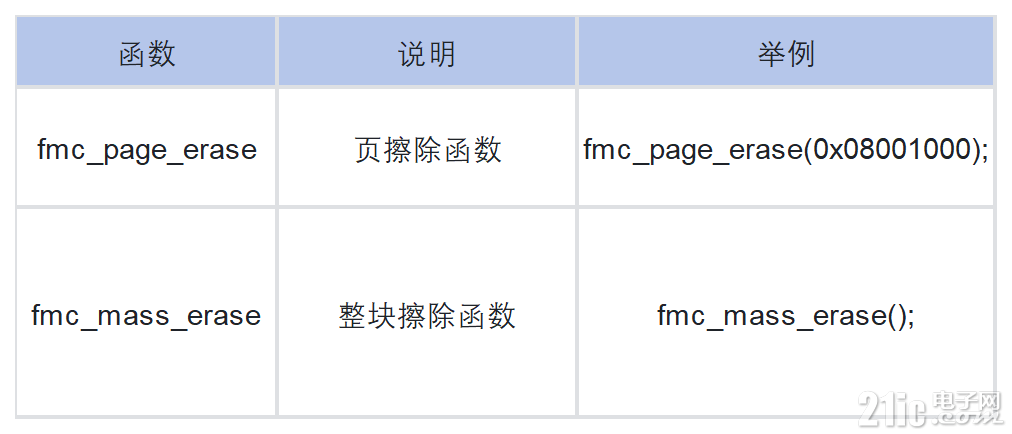

5.2.2 Flash擦除操作原理
Flash擦除可分为页擦除以及整片擦除,如下图所示,页擦除时间典型值为48ms256KB Flash的块擦除时间典型值为2S
有关Flash的相关操作均在gd32f30x_fmc.c中实现,下面介绍下擦除实现的函数,如下表所示。

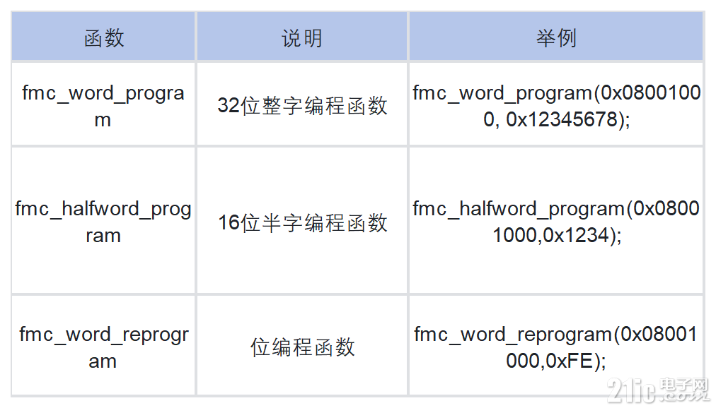

5.2.3 Flash写入编程操作原理
GD32F303系列MCU可支持32位整字编程/16位板字以及位编程,如下图所示,Flash 32位整字编程时间典型值为47.5us
有关Flash编程实现函数如下表所示。
注意:fmc_word_reprogram可以在不用擦除的情况下直接进行位编程,但仅可实现将1编程为0,比如若调用以上fmc_word_reprogram(0x08001000,0xFE)语句,即实现将最低位编程为0,若0x08001000原始数据为0x81,则执行完后改地址数据为0x80

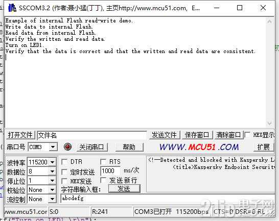

5.5 实验结果
将本实验烧录到红枫派实验板中,运行后可以观察到LED1常亮,表明擦写以及读取实验正常。
