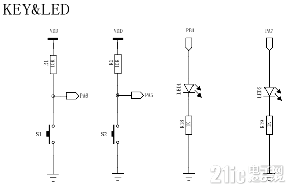

收到CW32F030FxPx开发板,要做的第一件事儿,肯定是建立开发环境,打通下载通道。按照官方文档,安装Keil下的设备包,启动gpio_blink工程。根据CW32F030FxPx的电路图,
两个LED使用的是PB1和PA7,而例程中用的是PB8和PB9,
  1. #define LED_GPIO_PORT CW_GPIOB
  2. #define LED_GPIO_PINS GPIO_PIN_8 | GPIO_PIN_9
所以要修改。
  2. #define LED_GPIO_PINS GPIO_PIN_1
  3. #define LED2_GPIO_PORT CW_GPIOA
  4. #define LED2_GPIO_PINS GPIO_PIN_7

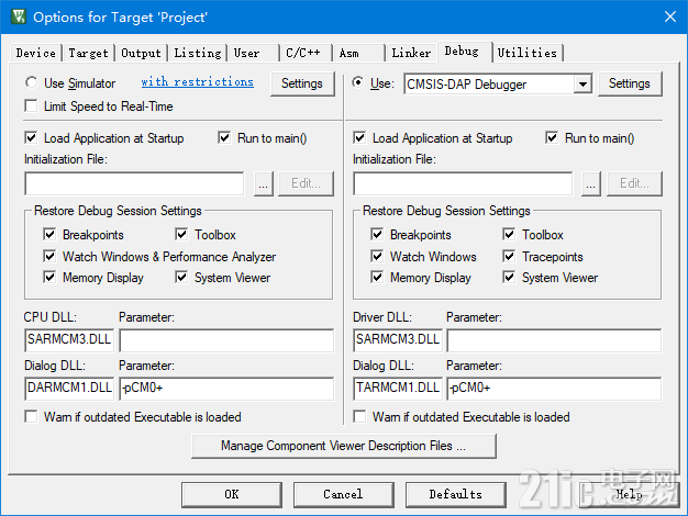

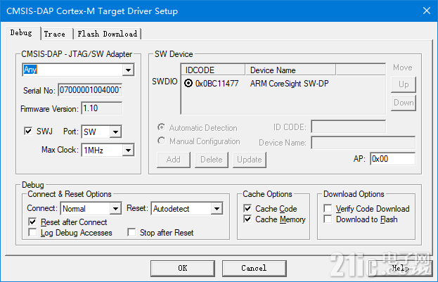

在下载上,我是用的是个普通DAP-Link,使用四根杜邦线连接下载下载器到开发板:
开发板     DAPLink下载器
VTref       VDD(3.3V)
GND       GND
SWDIO     SWDIO
SWCLK     SWCLK
然后编译程序,设置下载方式为CMSIS-DAP Debugger
下载正常。LED1快速闪烁。至此,完成测试通路。
