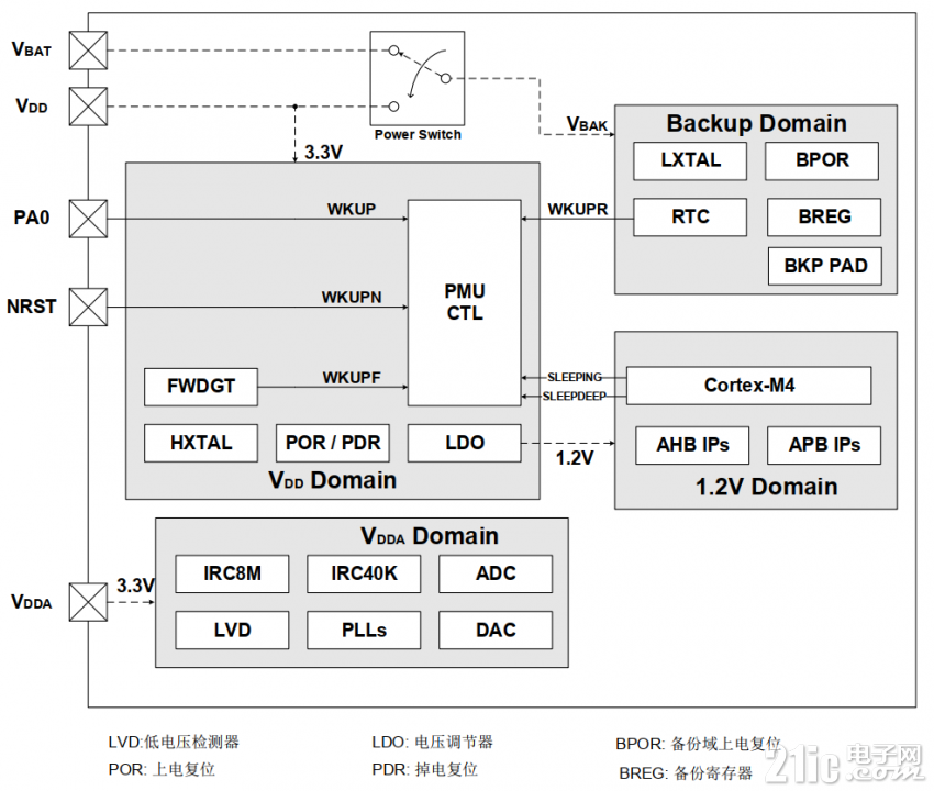

PMU即电源管理单元,其内部结构下图所示,由该图可知,GD32F303系列MCU具有三个电源域,包括VDD/VDDA电源域、1.2V电源域以及电池备份域,其中,VDD /VDDA域由电源直接供电。在VDD/VDDA域中嵌入了一个LDO,用来为1.2V域供电。在备份域中有一个电源切换器,当VDD/VDDA电源关闭时,电源切换器可以将备份域的电源切换到VBAT引脚,此时备份域由VBAT引脚(电池)供电。
1. VDD/VDDA电源域
VDD 域为数字电源域包括 HXTAL(高速外部晶体振荡器)、 LDO(电压调节器)、 POR / PDR(上电/掉电复位)、 FWDGT(独立看门狗定时器)和除 PC13PC14 PC15 之外的所有 PAD 等等。另外,上图中与PMU控制器连接的PA0NRSTFWDGT以及RTC表示待机模式下的唤醒源。VDDA域为模拟电源域包括 ADC / DACAD / DA 转换器)、 IRC8M(内部 8M RC 振荡器)、 IRC48M(内部 48M RC 振荡器)、 IRC40K(内部 40KHz RC振荡器) PLLs(锁相环)和 LVD(低电压检测器)等等。

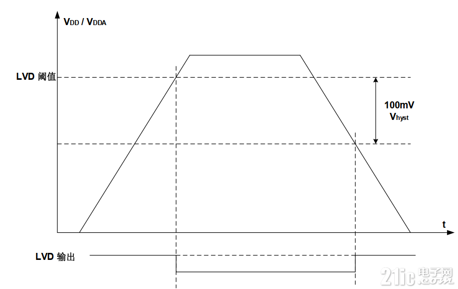

GD32F303系列MCU具有LVD低电压检测功能,如下图所示,LVD 的功能是检测 VDD / VDDA 供电电压是否低于低电压检测阈值,该阈值由电源控制寄存器(PMU_CTL) 中的 LVDT[2:0]位进行配置。 LVD 通过 LVDEN 置位使能,位于电源状态寄存器(PMU_CS) 中的 LVDF 位表示低电压事件是否出现,该事件连接至 EXTI 的第 16 线,用户可以通过配置 EXTI 的第16 线产生相应的中断。 LVD 中断信号依赖于 EXTI 16 线的上升或下降沿配置。迟滞电压 Vhyst值为 100mV
注意:LVD一般可用于欠压异常处理或者用于掉电检测。

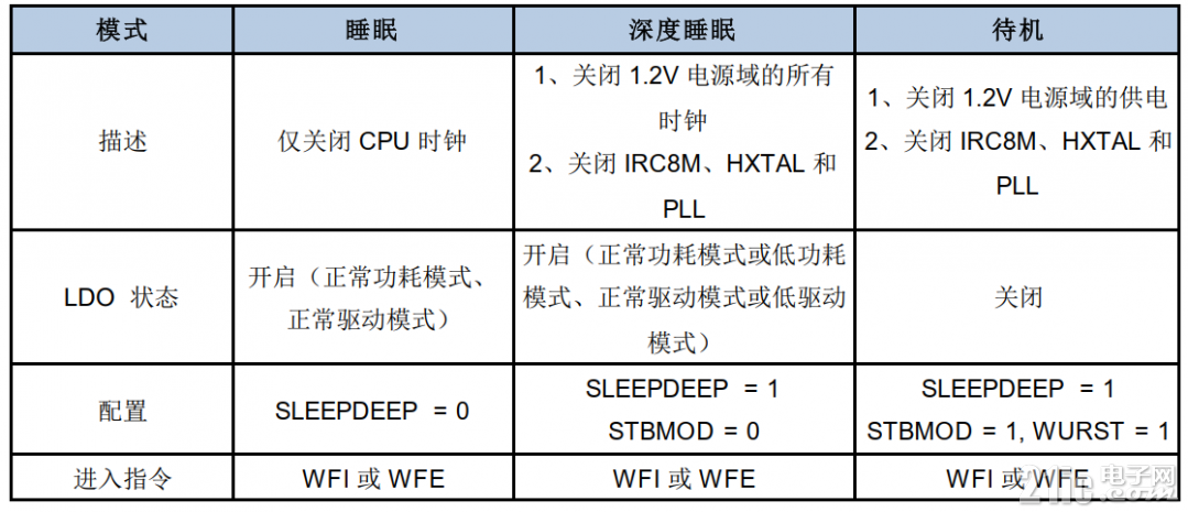

GD32F303系列MCU具有三种低功耗模式,分别为睡眠模式、深度睡眠模式和待机模式。
睡眠模式与 Cortex®-M4 SLEEPING 模式相对应。在睡眠模式下,仅关闭 Cortex®-M4的时钟,如需进入睡眠模式,只要清除 Cortex®-M4 系统控制寄存器中的 SLEEPDEEP 位,并执行一条 WFI WFE 指令即可。
深度睡眠模式与 Cortex®-M4 SLEEPDEEP 模式相对应,在深度睡眠模式下, 1.2V 域中的所有时钟全部关闭, IRC8MHXTAL PLLs 也全部被禁用,SRAM 和寄存器中的内容被保留,根据 PMU_CTL 寄存器的 LDOLP 位的配置,可控制 LDO 工作在正常模式或低功耗模式。进入深度睡眠模式之前,先将 Cortex®-M4 系统控制寄存器的 SLEEPDEEP 位置 1,再清除PMU_CTL 寄存器的 STBMOD 位,然后执行WFI WFE 指令即可进入深度睡眠模式。
待机模式是基于 Cortex®-M4 SLEEPDEEP 模式实现的。在待机模式下,整个 1.2V 域全部停止供电,同时 LDO 和包括 IRC8MHXTAL PLL 也会被关闭。进入待机模式前,先将Cortex®-M4 系统控制寄存器的 SLEEPDEEP 位置 1,再将 PMU_CTL 寄存器的 STBMOD位置 1,再清除 PMU_CS 寄存器的 WUF位,然后执行WFI WFE 指令,系统进入待机模式。
低功耗模式相关数据可参考下表,不同的低功耗模式是通过关闭不同时钟以及电源来实现的,关闭的时钟和电源越多,MCU所进入的睡眠模式将会越深,功耗也会越低,带来的唤醒时间也会越长,其唤醒源也会越少。睡眠模式是最浅的低功耗模式,仅关闭了CPU,代码不再运行,所有的中断或事件均可唤醒,唤醒时间也最快;深度睡眠模式时中间的低功耗模式,关闭了1.2V电源域时钟以及IRC8M/HXTAL/PLL,仅可通过EXTI中断或事件唤醒,唤醒后需要重新配置系统时钟;待机模式是功耗最低的低功耗模式,关闭了1.2V电源域电源以及IRC8M/HXTAL/PLL,仅可通过NRST/看门狗/RTC闹钟/WKUP引脚唤醒,唤醒后MCU将会复位重启。
各种睡眠模式下的功耗可以参考数据手册描述,睡眠模式下相较于同主频模式下的运行模式功耗减少约50%,深度睡眠和待机模式功耗更低,如下表所示,深度睡眠模式下功耗常温典型值为133ua-189ua,待机模式下功耗常温典型值为5uA
注意:由于深度睡眠模式具有较低的功耗,唤醒后继续从断点处执行,因而具有更广泛的应用场景,但需注意若需达到较一致的MCU深度睡眠功耗,需要将系统中未使用的MCU引脚均配置为模拟输入状态,包括芯片内部未引出的pad

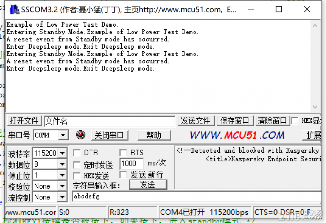

6.5 实验结果
将本实验历程烧录到红枫派实验板中,按下KEY1按键将进入standby模式,并打印Entering Standby Mode.,然后按下wakeup按键,将从stanby模式唤醒,打印A reset event from Standby mode has occurred.并翻转LED0,之后按下KEY2按键将打印Enter Deepsleep mode.进入deepsleep模式,然后按下KEY0按键将从deepsleep模式下唤醒,唤醒后重新配置时钟,打印Exit Deepsleep mode.并将LED1翻转。
具体现象如下所示。
