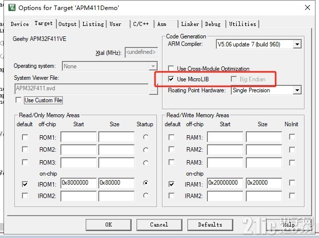

前两天移植了CoreMARK,今天来和大家分享一下,需要说的一点是必须要改两个地方,第一:下面的这个microlib 必须勾选
第二:堆栈大小一定要做修改,这里是我直接改到的0x1000的大小的。

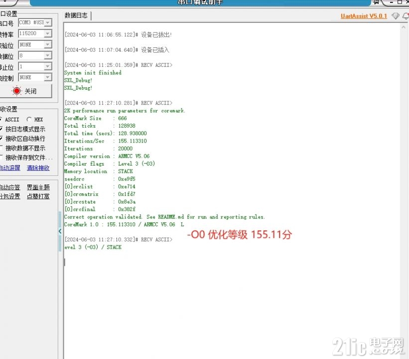

首先来上跑分说明吧。下面的是-O0,不做优化的情况的跑分情况。155分
这一个是-O3 优化等级的跑分,311分

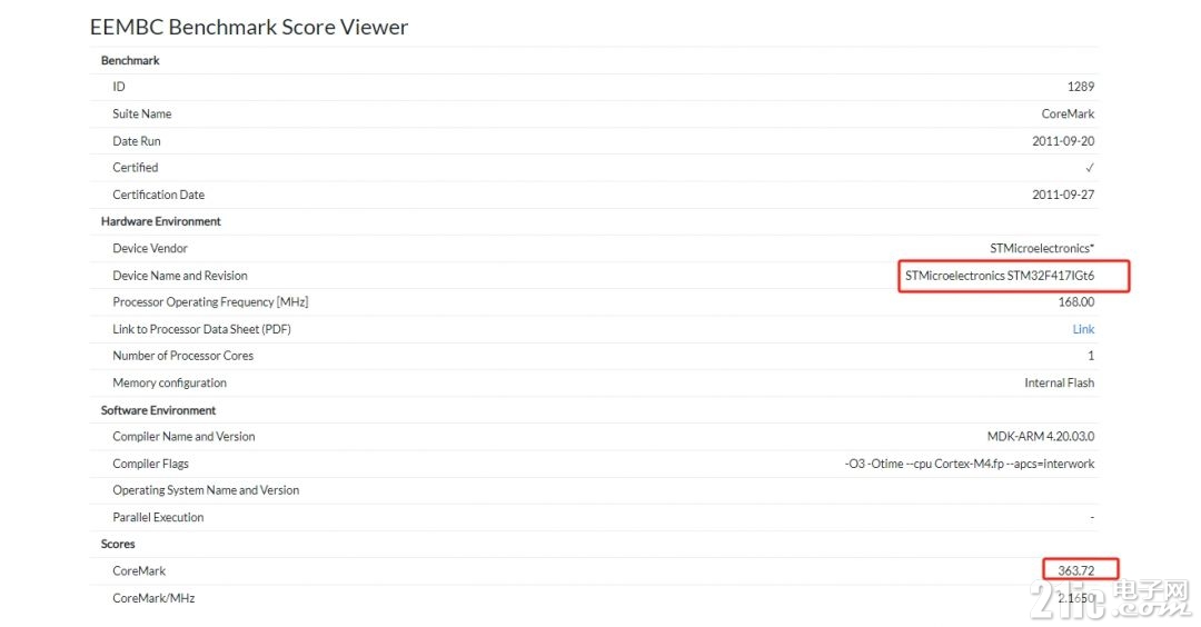

对比了一下CoreMARK的情况,可以有这个结论
相当于是比STM32F417低一点的性能
