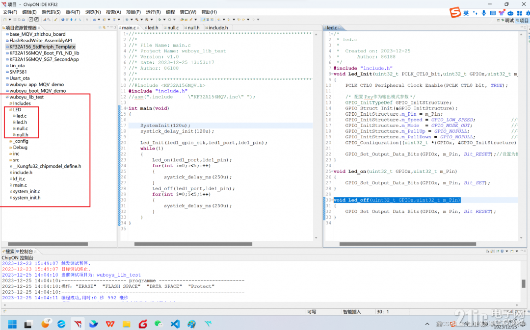

首先先建立一个工程,工程结构如下图,创建一个LED文件夹,里边包含了led.c、led.h、null.c、null.h。led.c里边包含了led的初始化和控制函数,null.c里边是空的。烧录测试,发现led正常跳动。
步骤二

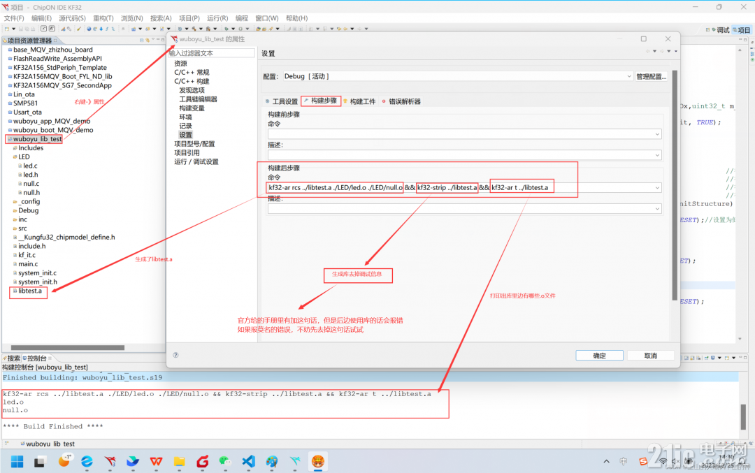

接下来,就是创建一个静态库文件。
步骤三
使用我们刚刚创建的库函数libtest.a
步骤四
测试我们的库有没有起作用,删除掉LED文件夹里边的led.c和null.c。之后把步骤二中,构建后步骤里边的命令给删除掉,因为不删除掉它又会去生成libtest.a,但是此时的led.c和null.c已经被我们给删除掉了,就会报找不到文件错误(led.o、null.o)。烧录验证,一切正常。
