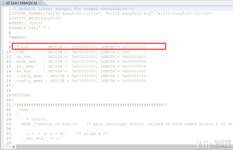

因为IDE的编译默认是从0x00000000地址开始放置指令的,但是前面的地址已经被放置boot程序,故这里需要进行将APP程序初始地址进行偏移。具体设置方法如下:
(1)、ChipON IDE\KungFu32\ChiponCC32\scripting\ccr1_issue 找到对应芯片型号的 xxx.ld链接文件,将其复制到工程目录下。
(2)、打开 ld 文件后可以看到对应记录的 flash 起始地址和大
小。本此示例中将 boot 程序大小限制在 0x8000,所以将 app 的起始地址修改为 0x0000 8000。

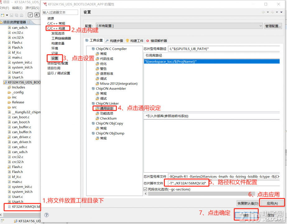

(3)、最后,将修改好的 ld 文件在 IDE 中生效: 选中项目->右键->属性->C/C++构建->设置->通用设定->芯片脚本文件写入 -T"…/KF32F156MQV.ld" ->应用->确定。
**注意事项:**为了避免 boot 区程序超过界限,应当在 boot 程序中配置程序大小为 0x8000。
app的 ld 文件配置图示如下:
app的 工程属性 配置配置图示如下:

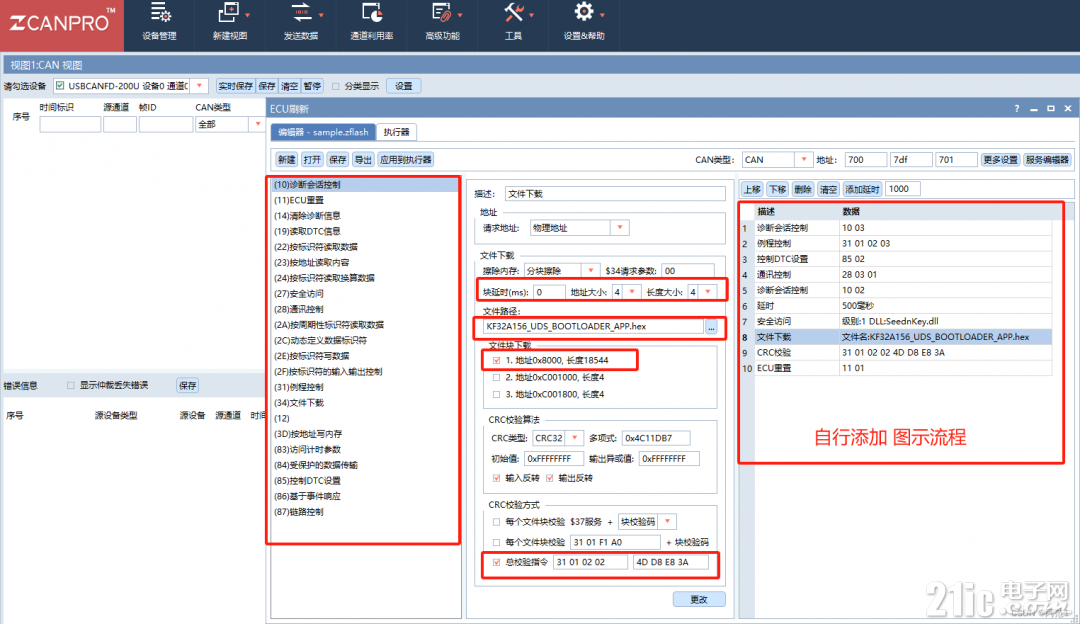

2、先将APP程序进行编译。can卡和板子连接完好。然后对ZCANPRO进行配置,步骤:打开CANPRO软件,打开设备,设置成500k,其他不在赘述。连接完成后我们选择 高级功能 — ECU刷新 其他配置可以参考下图:

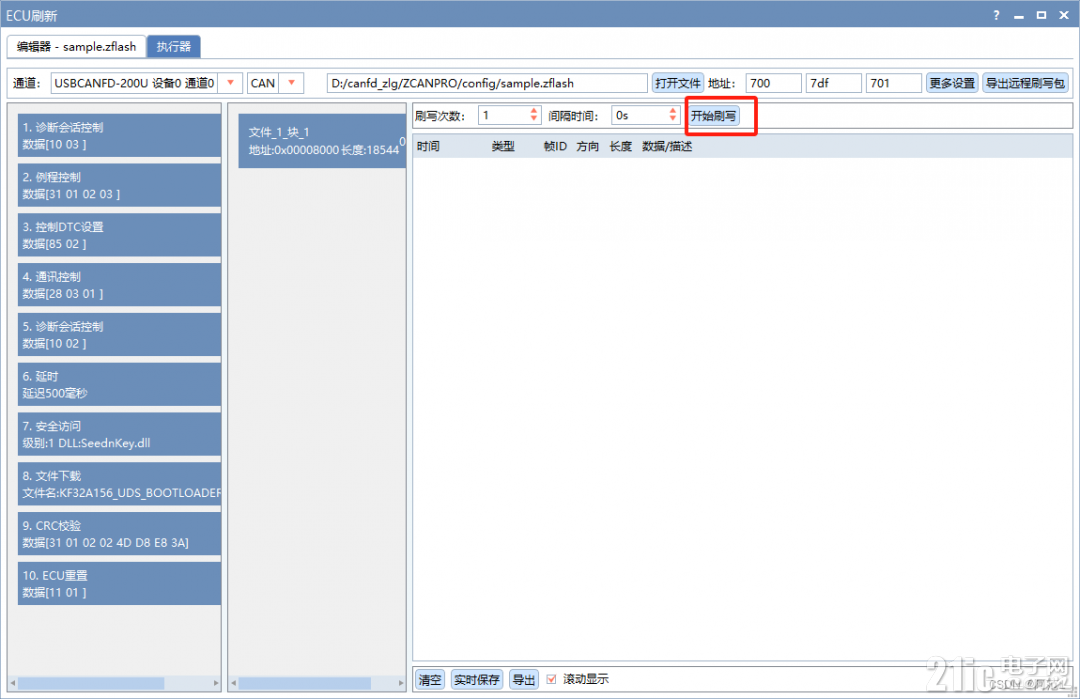

可以自行对照此流程在左边的方框内进行添加流程,配置文件下载时,加载HEX时按照图示配置即可。配置完成后点击 应用到执行器 , 弹出如下弹框后 点击 开始刷写 ,即可开始刷写。

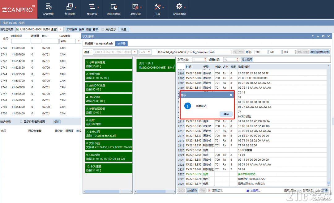

刷写过程如下图示:
直到刷写完成后 弹出如下框:

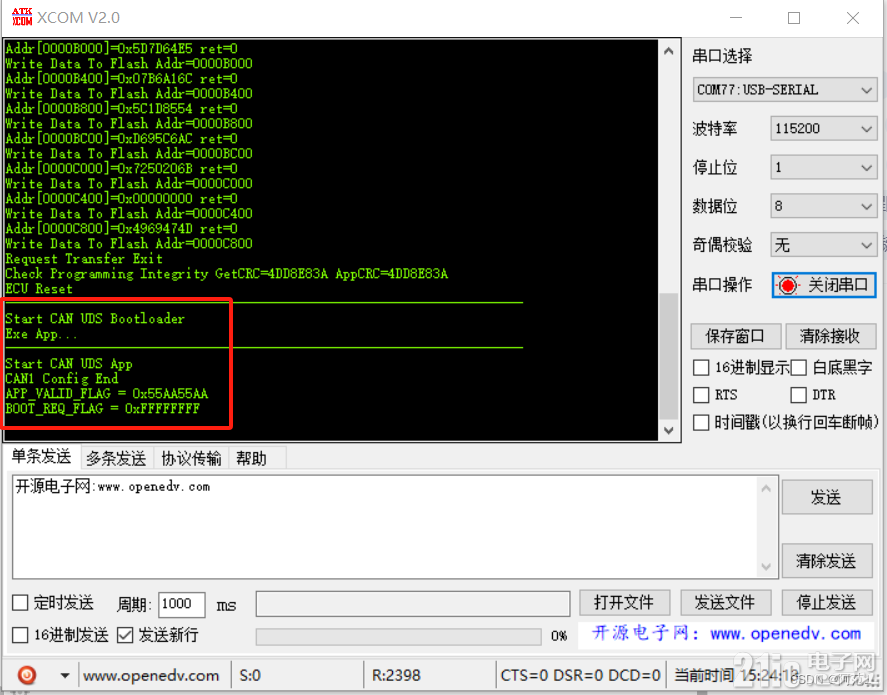

由于刷写完成后有复位的指令,此时可以在串口打印工具中看到此时程序已经运行到APP,如图:
以上操作即可实现整个过程。具体的UDS协议客户可根据自身要求进行修改。本次演示就结束啦。
