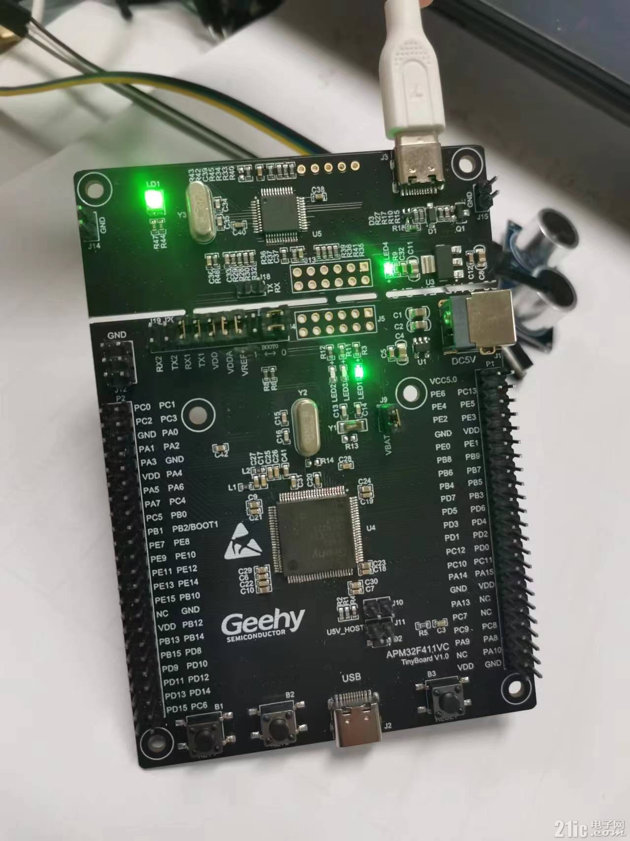

1、开发板简介
APM32F411V TINY Board特点总结:
1. 核心配置:
   - 32位 Arm® Cortex®-M4F内核
   - 120MHz 工作频率
   - 512KB Flash
   - 128KB SRAM
2. 功能模块:
   - 预留开放IO、按键、串口、USB接口
   - 内置仿真器功能
882e3dc8f425a14716382ccea9d06b28

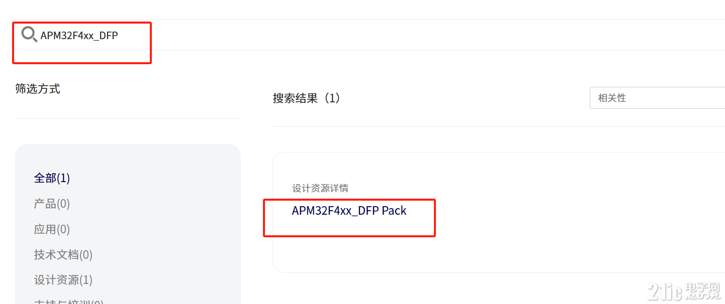

2、开发环境搭建
开发环境需要下载:Geehy.APM32F4xx_DFP.1.0.4链接为:https://www.keil.arm.com/packs/apm32f4xx_dfp-geehy/versions/或者:
0967399965861a16f31f0b6a0554a769

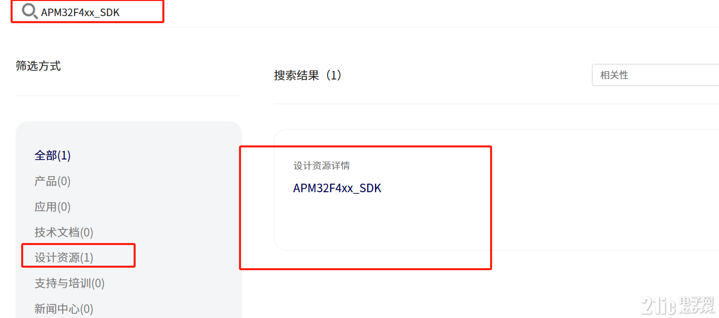

SDK下载连接:https://geehy.com/uploads/tool/APM32F4xx_SDK_V1.4.zip
或官方网站进行搜索
4bc73207b27ec45be234648e69b7f161

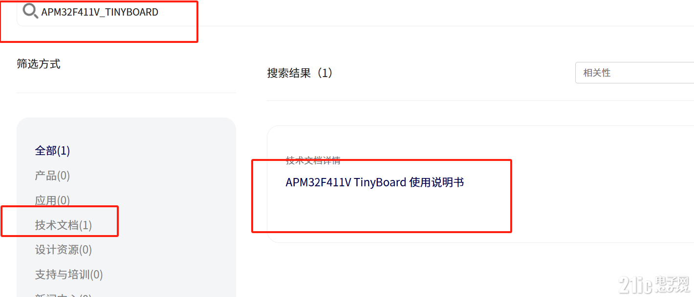

PCB电路图需要下载:APM32F411V_TINYBOARD_V1.0.SchDoc.pdf d05969abe98101839f7f1be52d27d3bc
306c155edf7872297c15cea76ed5ab65

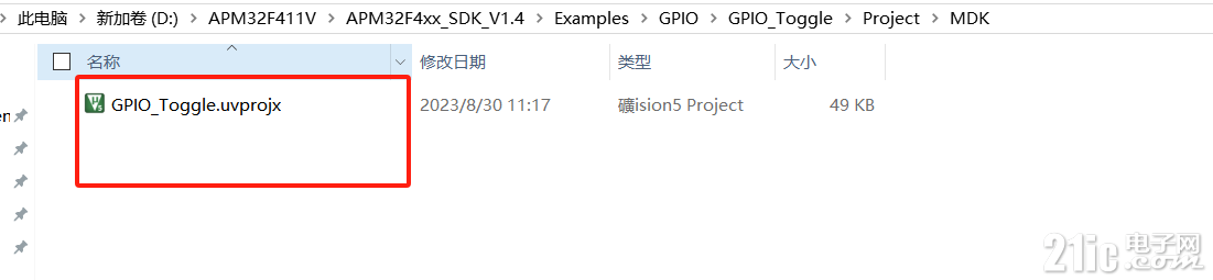

三、点灯大师上线
安装好程序之后,按照一下路径打开电灯程序:XXX\APM32F411V\APM32F4xx_SDK_V1.4\Examples\GPIO\GPIO_Toggle\Project\MDK
cf40db0d90d2117f2c165b700330c5d5

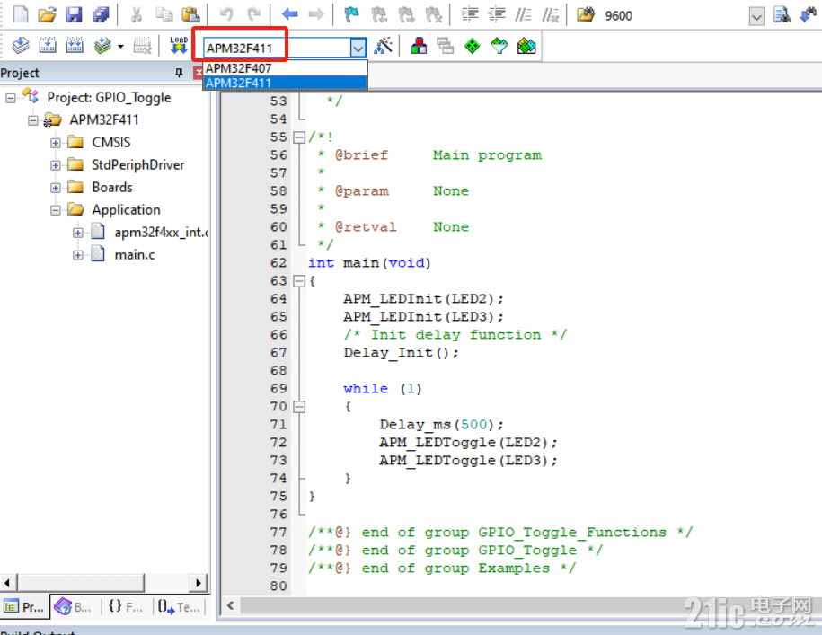

需要注意的是:1、需要选定F411
ebaeac13e68408684ff8220849812135

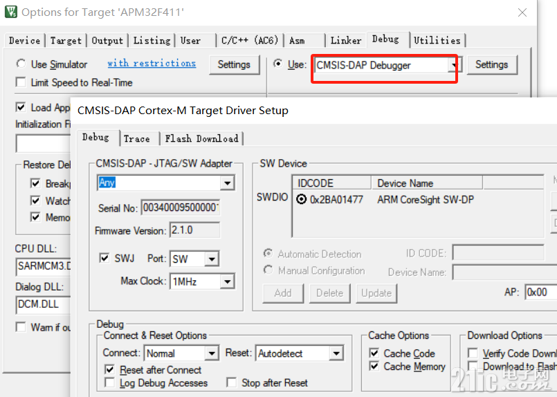

3、需要选择DAP link
f6c0e1a39f0828da1e563dbfa9e16130
weifeng90 发表于 2024-6-6 07:43 来自手机 | 显示全部楼层
这个开发板不错啊,还板载link模块电路。
