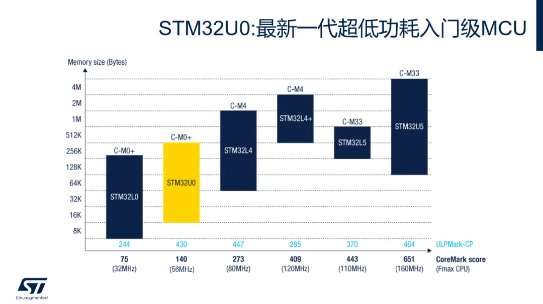

Q3:STM32L0也是基于Cortex-M0+内核,与其相比, STM32U0的关键特性和优势有哪些?

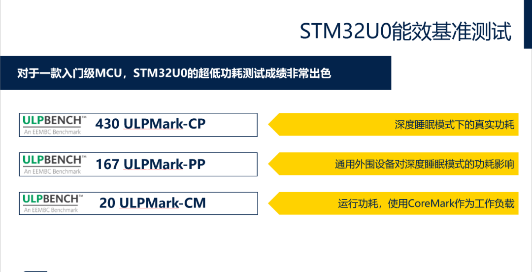

先向大家晒一下STM32U0的ULPMark成绩单。
STM32U0功耗远远低于前几代产品。与STM32L0相比,STM32U0具有:
  • 更低的功耗特性,延长设备使用时间;
  • 增强的固件保护和信息安全特性;
  • 灵活的ART Accelerator 加速器,提高执行效率;
  • 更高的集成度,降低产品BOM 成本。
