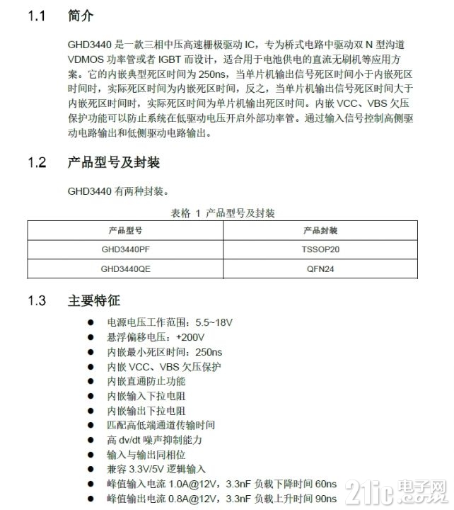

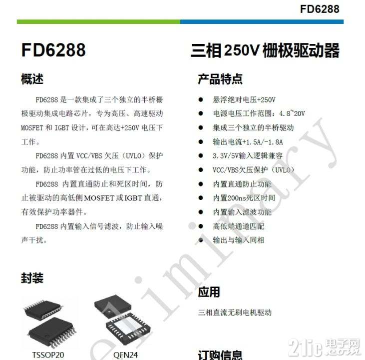

      极海MCU+峰岹gate driver这种搭配确实让我很放心,在前段时间,有朋友跟我说极海也出了自己的gate driver GHD3440,并且与峰岹FD6288是pin to pin。这些年来,我手里大部分的项目都在用极海的芯片,极海的芯片性能和质量我还是比较放心的。于是通过一些渠道要了一些GHD3440的样品,经测试性能还是比较不错的。
