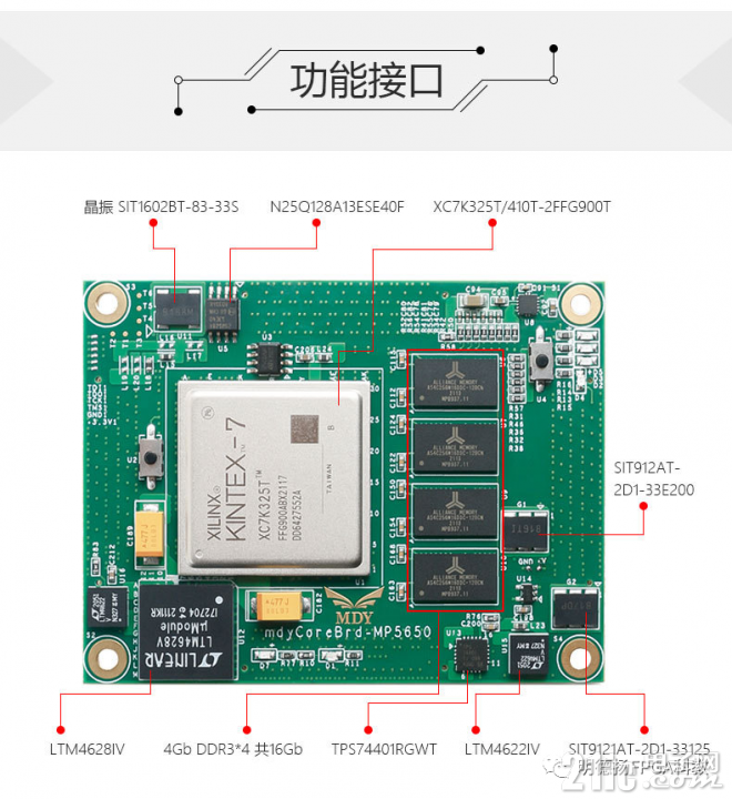

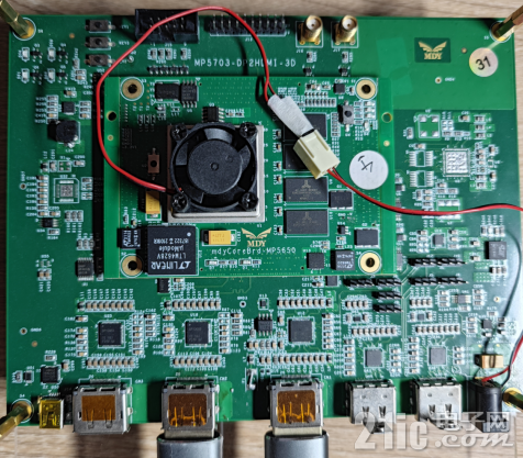

明德扬(MDY)为某公司研制的被动立体转主动立体视频模块,该模块将3840×1080/60Hz视频转成1920×1080/120Hz视频。视频输入接口为DP,输出接口为DP和HDMI,基于Xilinx K7325t的高速收发器,特点是无需外围接收/发送芯片,大大简化了硬件设计。该视频接口转换模块如图1所示,其中k7核心板型号为MP5650,底板和核心板均为明德扬自研产品。
本文简单介绍了Xilinx官方的DP例程的建立步骤。
图1被动立体转主动立体视频模块
   图2 MP5650核心板

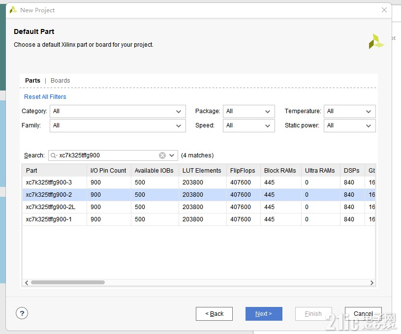

(1)新建一个vivado工程,平台选择xc7k325tffg900-2。

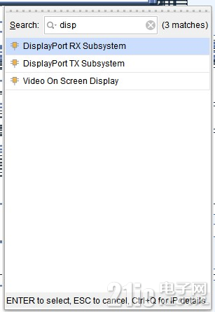

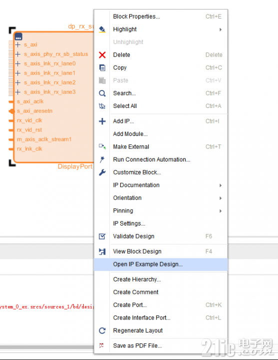

(2)创建Block Design,选择Displayport RX Subsystem IP,并打开IP example design。
(3)待工程建立完毕后,生成bit文件并导出到SDK。

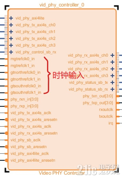

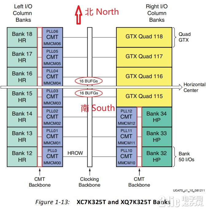

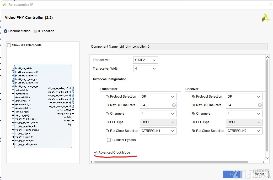

(4)值得注意的是,在硬件连线方面,如果FPGA高速收发器的参考时钟没有按照官方的连线方式,则需要更改时钟的输入选择。更改方式如下:
A. 勾选PHY Controller IP核的Advanced Clock Mode选项,IP核会多显示出4路时钟gtnorthrefclk0_in、gtnorthrefclk1_in、gtsouthrefclk0_in、gtsouthrefclk0_in。
B. 官方手册UG476中并未给出north和south参考时钟的具体位置,但结合手册UG476和UG475,可以得出Bank118在最北,Bank115在最南。假如我们当前工程使用Bank117,那么mgtrefclk在Bank117,gtnorthrefclk在Bank118,gtsouthrefclk在Bank116。

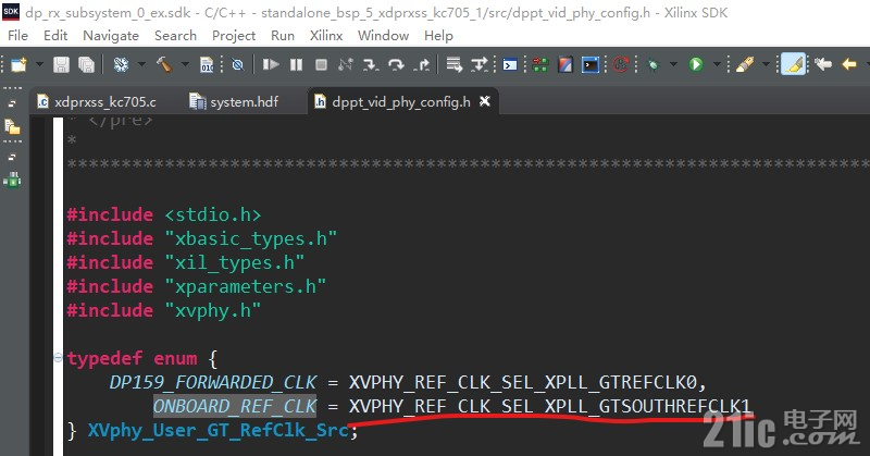

C. 硬件逻辑改完后,SDK中的驱动程序也需要改动。
