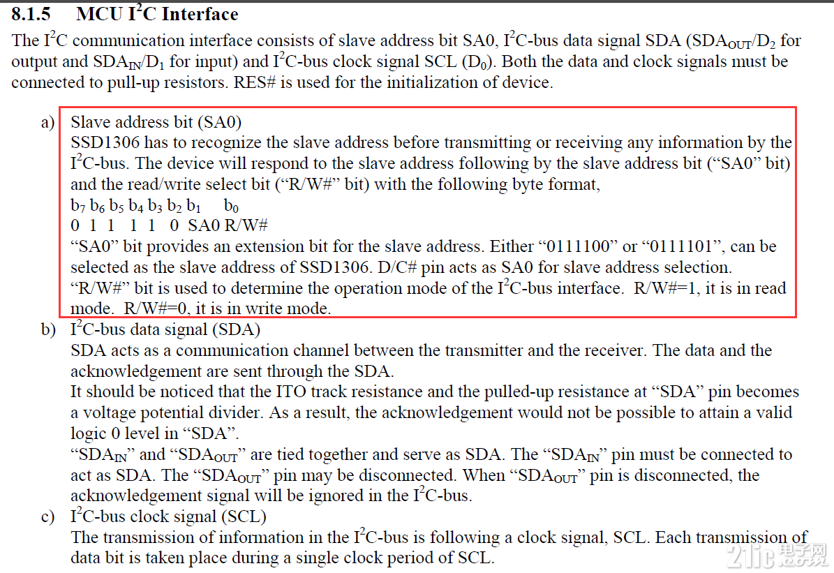

第一步当然是搞清楚自己使用的OLED屏幕用的是什么驱动,说是屏幕,实际上就是密集LED点阵,所以必定有用于控制大量LED灯的驱动器,本教学使用的OLED驱动是SSD1306,该驱动器有多种通信接口,这里使用IIC接口(具体使用什么接口,数据手册上会有详细介绍)
根据SSD1306数据手册的描述,该设备的从机地址取决于SA0的电平,但是我翻遍了商家给我的资料也没找到整个模块的硬件原理图(也有可能遗漏了),无奈只能打开例程查看从机地址是0x78。
1dc62eb1992a89866c3feae41435e5a2
数据手册详细描述了1306的IIC接口规则,7bit的地址位+1bit的读写位,数据线和时钟线描述的就是标准的IIC协议,不必过多纠结。

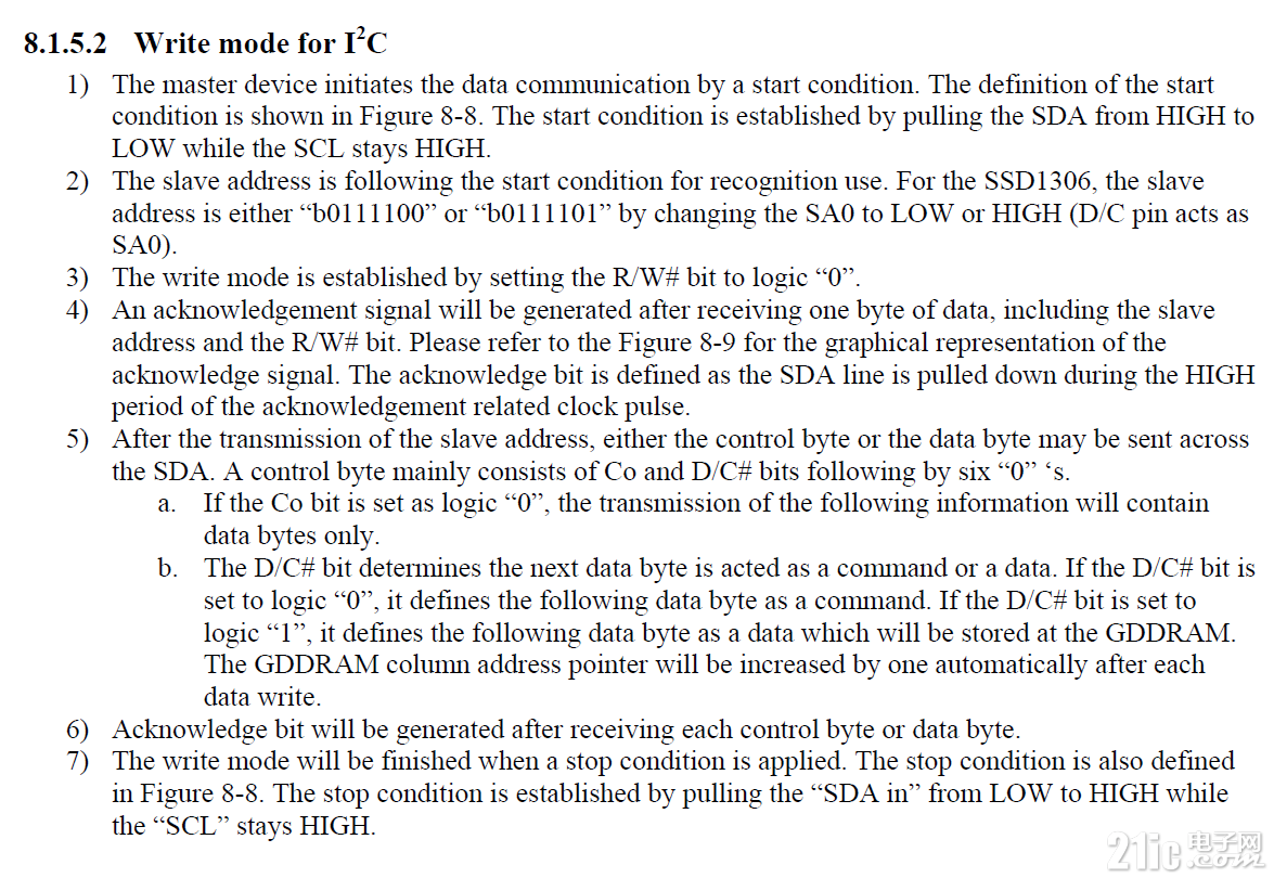

先来看看数据手册是怎么描述的:
43723254240fe5a83d6c7ae044650ffa
对阅读比较吃力的小伙伴,我捡重点说一说:
第2条描述的就是从机地址的设置,这在前面以及提到了;
第3条说的是IIC读写位的定义;
第4条说的是IIC协议中应答信号的规则,这里说明了1306会对一切IIC数据(包括地址|读写字节)作出回应;
第5条说的是一旦主机和1306建立通讯(发送地址|读写字节之后),后续发送到IIC总线上的数据就会被识别成“控制字节”或“数据字节”,具体什么是控制字节和数据字节,后文会详细说明;
第6条说的是每个控制字节和数据字节都会被回应;
第7条说的是IIC协议停止位的规则;

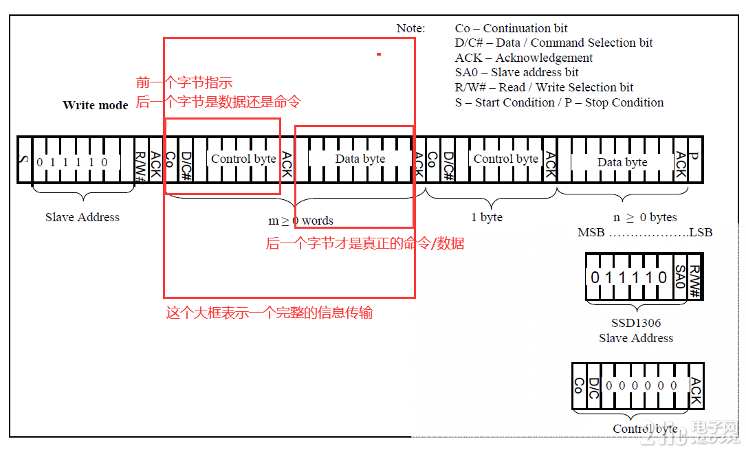

现在来说明一下什么是控制字节和数据字节。对于屏幕,我们的操作他的目的是在屏幕上面显示内容,“显示”是一个动作、行为,也可以叫他命令,“内容”就是一个数据。所以操控设备的时候,至少会包含一个指令和一个数据,但是指令和数据在各种通信协议中,都只是一个8bit的数,如何区分他们就成了一个很关键的点。
1306使用这么一种方式来区分他们:一旦通过IIC接口建立通讯,随后接收的第0个字节(byte0)一定是用来说明下一个字节(byte1)的类型的,它用2个字节来表达一个完整的数据传输。数据手册中贴出了1306使用IIC通信的帧结构图:
3e57b0cb84f253eead3fece42075526f

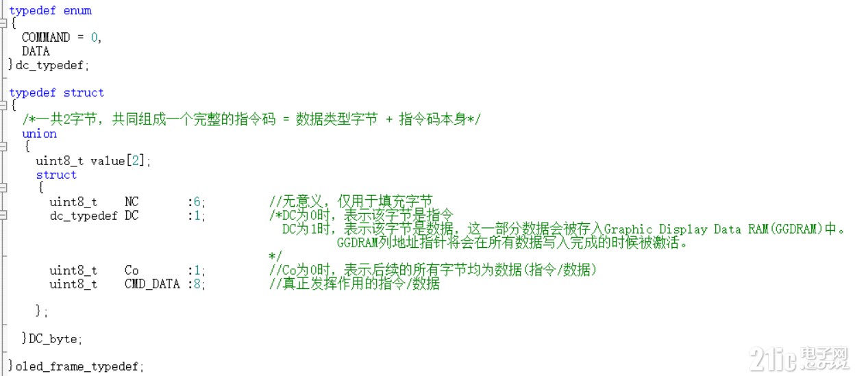

控制字节区分数据字节类型的方式,就是通过其最高的2个bit位:Co和D/C#。先说DC位,D就是data,C就是command,这个bit位为0就代表紧跟着的下一个字节是命令,如果bit位是1,那下一个紧跟着的字节就是数据。实际上只要有这么一个bit位就已经可以完成对1306的控制了,那么现在思考一个问题,如果我需要连续写入大量的命令(比如100个),为了完成这100个命令的传输,我需要传输200个字节,因为每个命令都需要绑定一个控制字节。为了提高传输效率,Co位应运而生,如果Co位是0,且DC位也是0,那么1306就会把该控制字节之后传入的所有数据都认定为命令,这样一来如果要写入100个命令,实际上只需要发送101个字节就能实现目的,效率几乎是翻倍了。对于传输数据,也是一样的,只需要把Co位设置为0,DC位设置为1,后续传入的字节就全是数据了。如果没有这种连续写入大量同类型数据(命令/数据,括号里的数据是对屏幕显示而言的,这个括号之前的数据是对IIC总线而言的)的需求,也可以把Co位置1以采用 “控制字节+数据字节(DC byte)”的方式实现功能。
下面就是代码的编写,我们使用联合体直接列出需要发送的帧结构,需要发送时只需要赋值对应的位再发送value这个数组就可以了,这么写就不需要在发送的时候进行位操作,大幅度提高代码可读性:

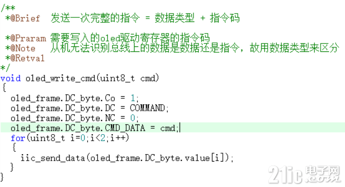

再贴一个发指令的函数,这个函数使用的是单次写入的方式,效率不高但是方便使用,需要注意的是这个函数不具备建立IIC通信的能力,他只负责在已建立通信的情况下发出一个完整的指令。

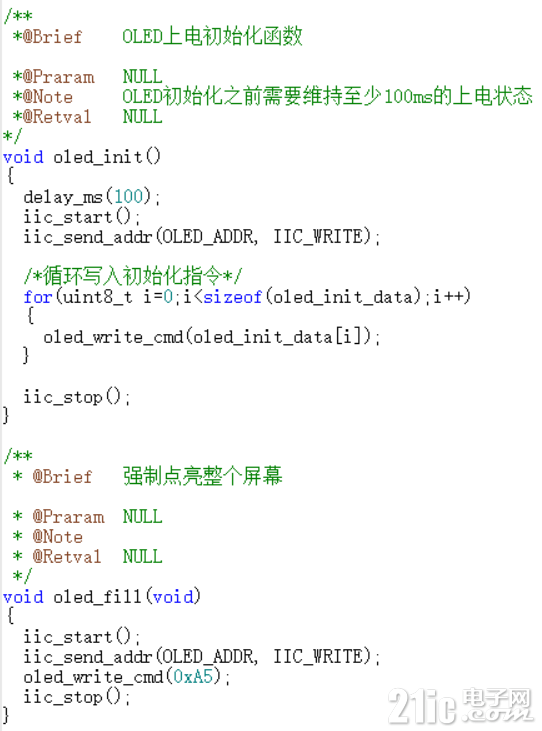

现在我们拥有了建立IIC通信和发送指令的函数,实际上就已经可以用这些函数看看效果了,1306有一个指令是A5H,他的作用是强制点亮屏幕上所有的像素点,正确初始化OLED之后,再发送A5H即可。
b79a21cbab2c39626a06aa5c9f158c70
关于OLED的初始化,模块的资料提供了一套完整的初始化指令,简单来说就是上电之后需要先把这一堆指令发给OLED驱动,之后屏幕才会正常工作,具体到每个指令的详细功能,还请读者查看1306数据手册的指令表章节,或者直接搜索1306指令的相关资料。

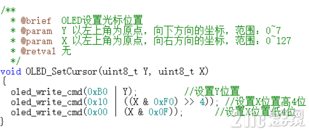

很好,现在我们写字的目标已经转变成“在合适的位置点亮合适的像素点”,那怎么确定位置呢?屏幕有那么多像素点,现在空有数据,却没有位置。这个时候就需要简单说明一下OLED的显示逻辑了,整个屏幕被划分成了多个页,每一页都有128列像素点,屏幕的分辨率是128*64,横向128像素,纵向64像素,我们每次写入的数据都是8bit的,这个8bit数据指示了某个像素页内某一列的像素状态。形象地说就是:8个点排一列,横向排128列就组成了一个页,整个屏幕一共有8个页,这8个页再纵向排列,最终形成了一个128*64的屏幕。
想要在正确的位置显示内容,就得选择正确的页(后文直接称page),page0-page7一共8个,每个page都有自己的物理地址,从B0H到B7H,所以我们可以以此写一个确定光标位置的函数,这个函数可以在我们需要写字的时候锚定一个正确的显示位置。

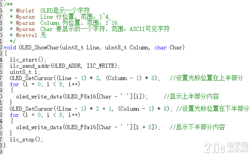

前文提到字模,其实就是一批8bit数据,再结合刚刚说明的屏幕显示原理,就不得不再次思考一个问题,像素得精细到什么程度才能看起来像一个字,在像的情况下,还要符合OLED这种一页8行像素的特点(因为这样会更好操作)。答案是使用8n个像素宽度的正方形来显示字符,目前来看16*16大小的字符正好符合要求,这也是大部分小屏显示会选择的大小。如此一来想要显示一个字符就需要写2个page的若干列数据,于是就有了写字函数,具体代码如下图: ff0b4e5b9d2177d2a66fbeee4485abaf
该函数首先建立IIC通信,与从机建立通信后设置显示字符的坐标,随后直接按顺序发出上半部分和下半部分的像素数据即可,这个函数可以独立完成对字符的显示,后续演示代码中显示字符串的函数基于此函数实现,虽然对于字符串的显示,最佳方案是建立一次通信就完成所有数据的传输,但那样的代码会把各种功能杂糅在一起,层次不够分明,这里这么规划也是为了内容更好理解,关于IIC与OLED的代码文件会附在文章最后。

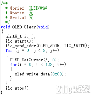

所有用于像素显示的数据都会被存到Graphic Display Data RAM(GGDRAM)中,既然是RAM,理论上在上电的时候,其存储的数据应该都是0才对,但为了避免不必要的干扰可能造成的影响,我们还需要一个清屏函数,该函数其实就是对所有page的所有数据进行置0操作。

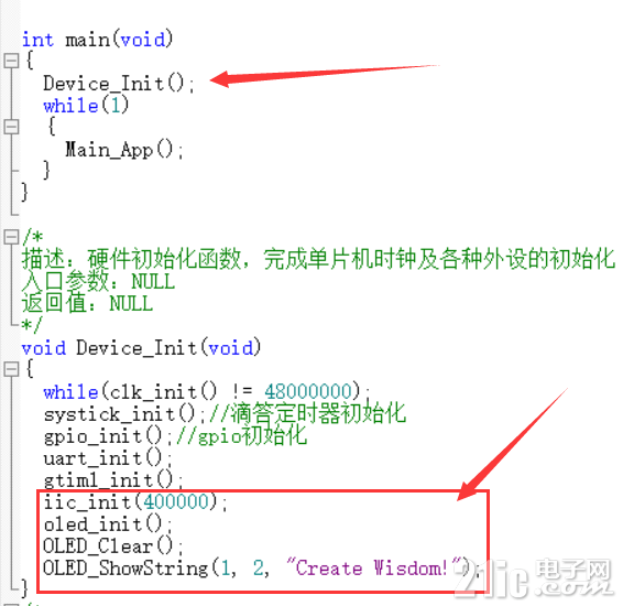

具备所有的前提条件,我们就可以在main函数中显示内容了,在设备初始化中加入IIC初始化和OLED初始化,再加上字符串显示就大功告成了。

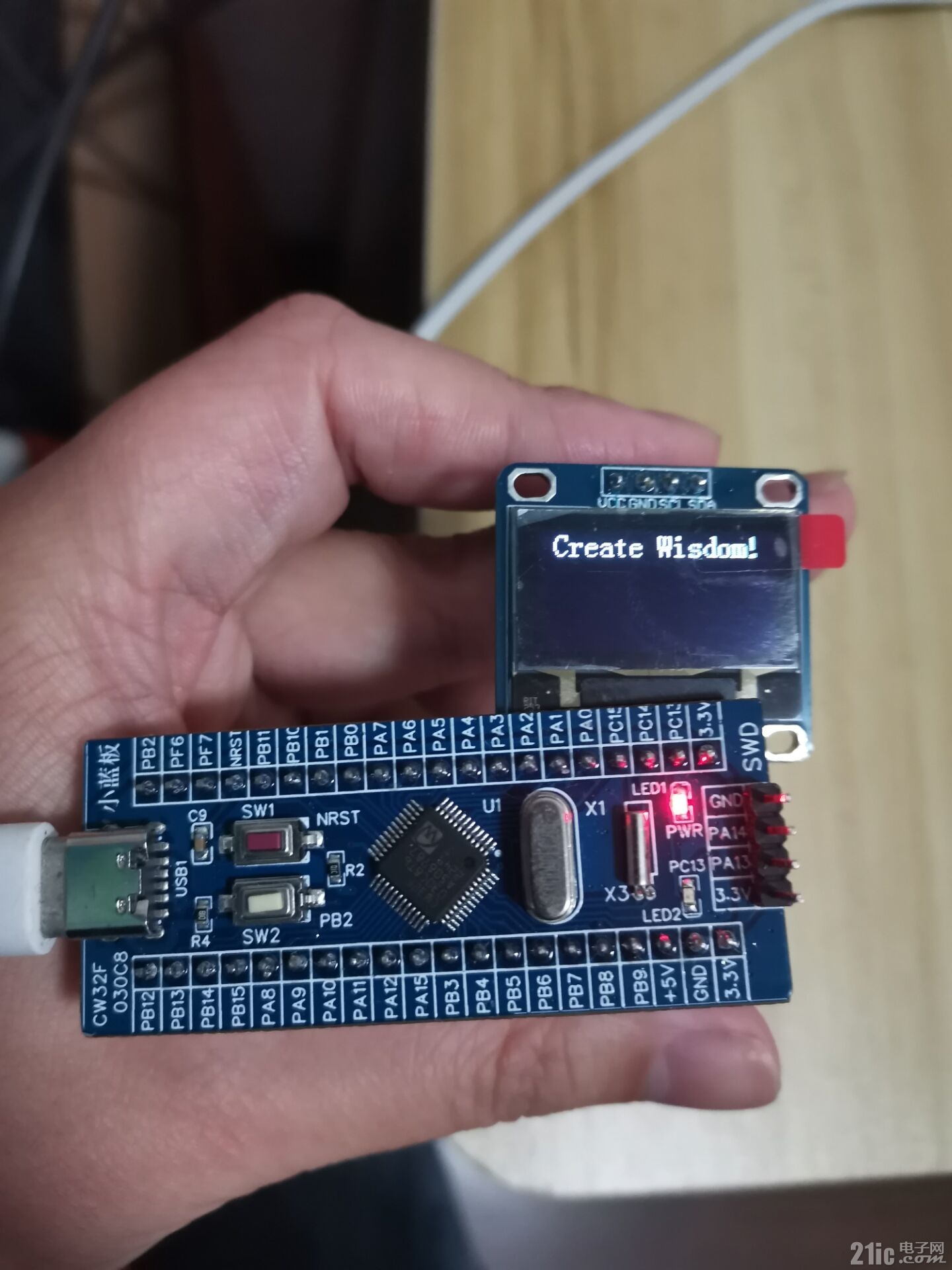

最后贴一个图来看看成品效果
0d04ccfa152a440a84829d2849c81db4
