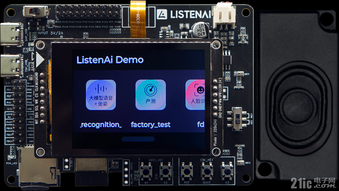

聆思CSK6大模型多模态SDK除了支持语音交互之外,还支持图像方面的交互,包括对图像的识别以及图片生成。用户可以通过语音交互、摄像头拍照作为交互入口,实现与大模型的多模态交互。
SDK主要包含以下功能:
●语音交互:支持按键录音或唤醒后通过语音与大模型进行对话
●拍照识图:支持通过摄像头拍摄图像并上传给大模型进行识别,支持依据识图内容进行提问
●图片生成:支持通过语音交互描述画面内容,令大模型生成图片并显示至套件屏幕上
