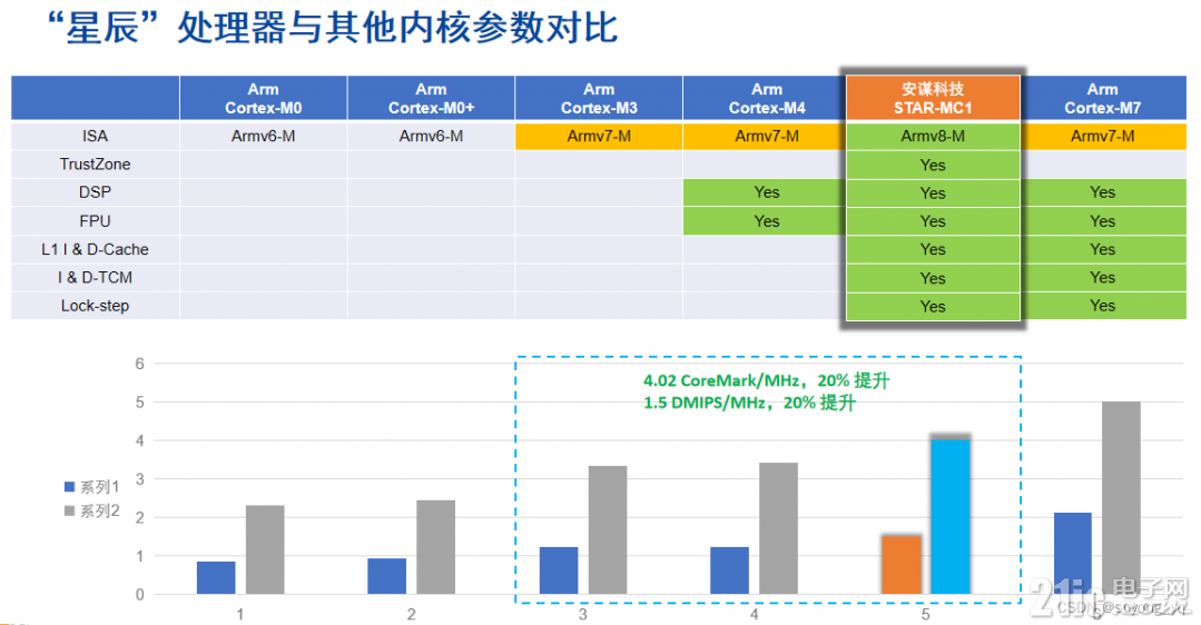

目前,灵动微控制器产品体系中,适配了MicroPython的,有MM32F3(MM32F3273G9P,Arm Cortex-M3)和MM32F5(MM32F5277E9P,ArmChina STAR-MC1),从官方数据来看,使用星辰处理器(STAR-MC1)的MM32F5对指令的处理效率要高于使用Cortex-M3处理器的MM32F3。如图x所示。
图x 星辰处理器同其他Arm处理器内核对比

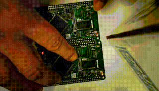

编译,验证。找来两块之前下载了MicroPython固件的MM32F5开发板,向其中一块板子下载启用ICache和DCache之后的新固件。运行程序后,同使用之前版本固件的程序相比,果然有明显的提升。如图x所示。
图x 启用Cache前后的MicroPython启动过程对比实物
图中板子运行程序启动MicroPython启动流程后,执行文件系统中Python源文件,闪烁小灯。图中下方的板子使用了启用Cache的程序,明显先完成MicroPython启动过程,先开始执行闪烁小灯的程序。
提交更新到代码仓库。Bingo!
