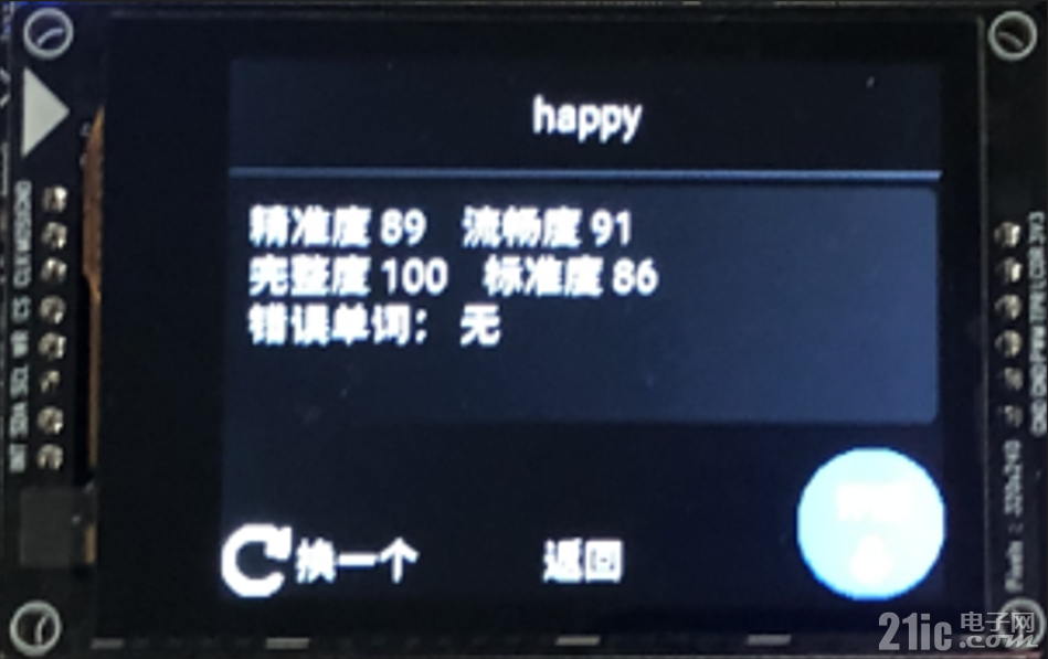

1.固件运行后,可以在显示屏上看到 单词评测 的图标,点击图标即可进入单词评测应用:
2.目前固件提供了三种单词、短语、句子评测模式,点击对应选项课进入对应的模式:
3.以单词评测为例,进入该模式后,固件将给出若干个英文单词,可点击右下角评测按钮进行评测:
4.对着开发套件读出单词后,点击右下角图标结束评测,固件将给出此次评测的结果:

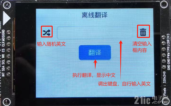

触摸屏UI交互翻译
固件烧录完毕后,程序将自动运行,您也可以通过复位按键(RST)对程序进行复位,复位后的UI界面可以看图片附件“触摸屏UI交互翻译”:
●点击画面中心的输入框,可通过屏幕上显示的键盘输入句子
●点击输入框左侧的按钮,可随机填入一句演示的句子
●点击下方翻译按钮,即可输出改句子的中文翻译

触摸屏UI交互翻译
触摸屏UI交互翻译
