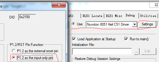

1、定时器3中断与串口0中断冲突
      开启了串口0中断,同时开启了定时器3中断,串口0中断处理函数如下:
void SerialPort0_ISR(void) interrupt 4 {    if (RI==1)    //这个中断时接收跟发送共用的    {                                            UART_RxData(&UART_DevRx);                 clr_RI;    }}
     以上中断处理函数中未清除发送完成产生的中断,如果在产生发送完成中断之后,使用定时器3中断。
     定时器3中断将不能响应。
2、串口0连续接收失败
    使用官方的DEMO:UART0_mode_3
    发现电脑串口连续发送10个字节数据,产生接收数据丢失的现象。
    但是间隔一定时间发送1个字节数据,发送一个10字节数据,没有数据丢失。
3、P1.2复位引脚设置为输入
    如下图设置
4、外部中断与引脚中断的使用
先看官方例程的代码:
Enable_INT_Port2;Enable_BIT0_LowLevel_Trig;P30 =1;P05 = 0;set_EPI;                //开启引脚中断set_EX0;set_EA;                        //global enable bit
在这里,如果只使用外部中断,不使用引脚中断,那么就不能开启引脚中断。否则会导致单片机卡死
zhuomuniao110 发表于 2024-6-21 21:06 | 显示全部楼层
?图呢,漏了?
