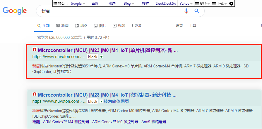

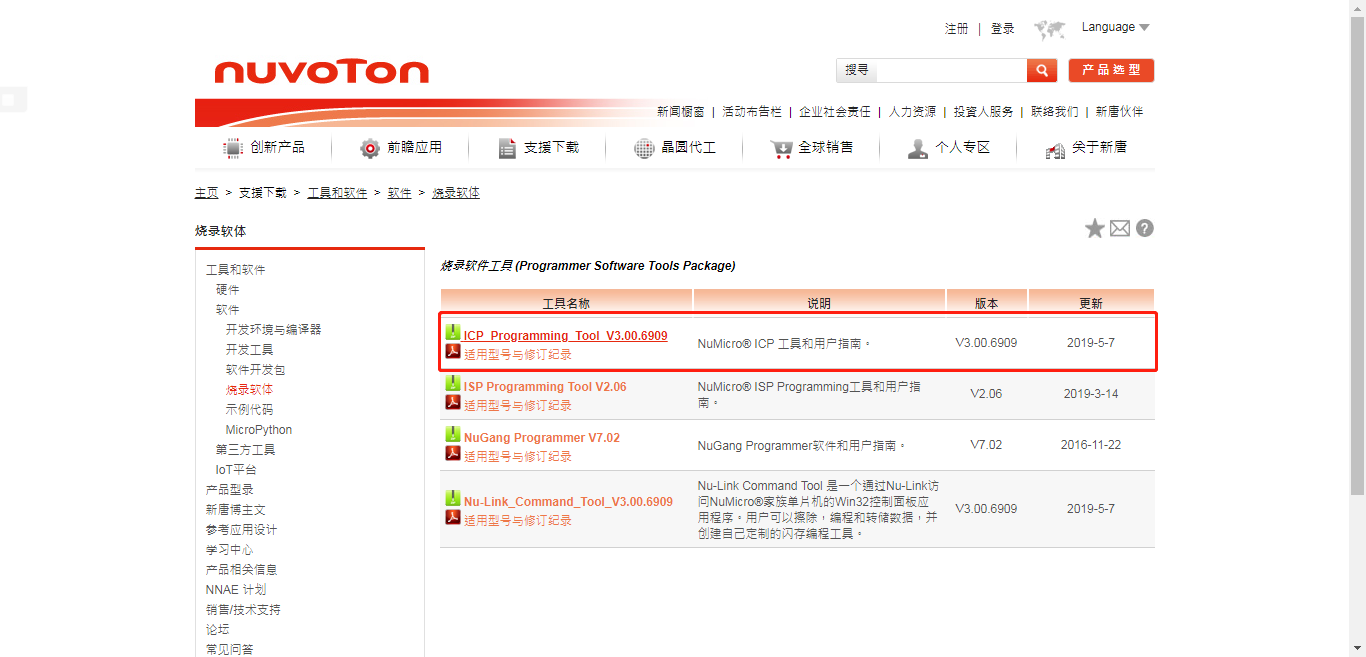

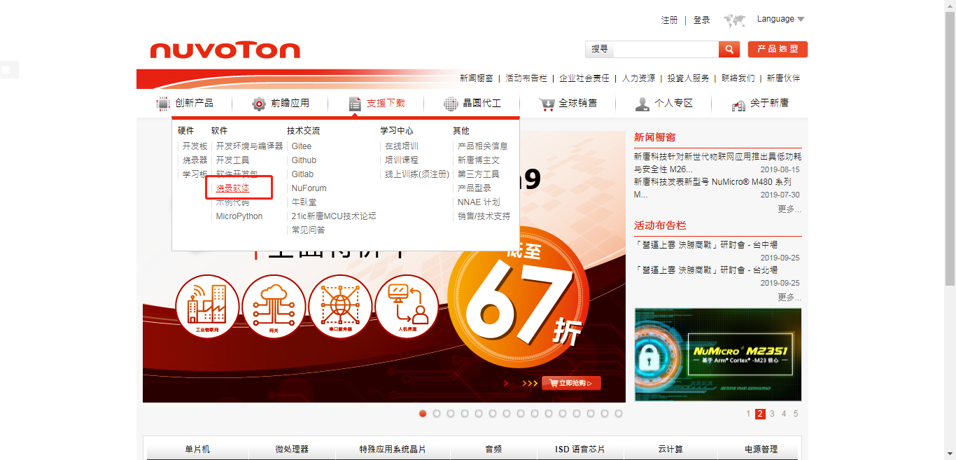

一、下载
1.搜索“新唐”或复制连接“www.nuvoton.com
2.找到ICP烧录工具
3.点击下载

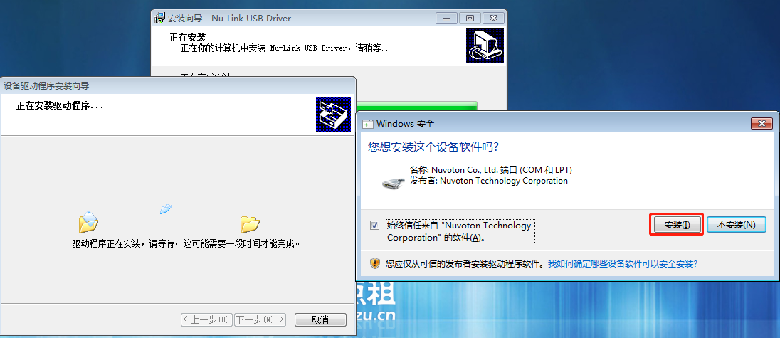

二、安装

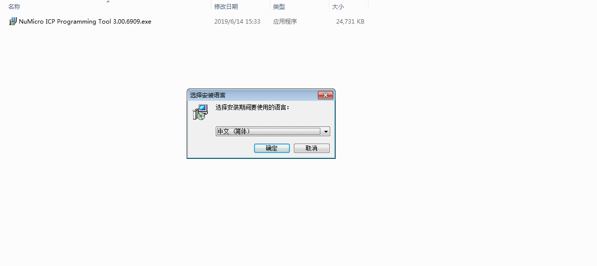

  • 解压缩后双击“NuMicro ICP Programming Tool 3.00.6909.exe”
    2.安装步骤和大多软件类似,这里只说需要注意的地方

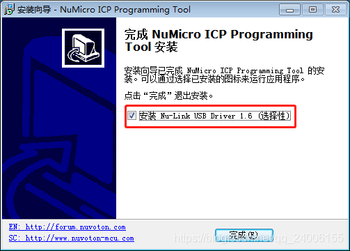

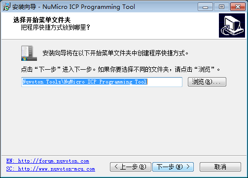

    1)注意“开始”菜单文件夹名称
    2)注意安装最后一步勾选“安装 Nu-Link USB Driver”(如已经安装请忽略)

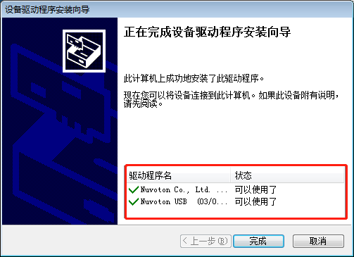

    3)“Nu-Link USB Driver”安装过程中需注意情况以及安装成功截图

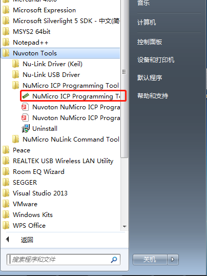

1.找到“NuMicro ICP Programming Tool”并打开

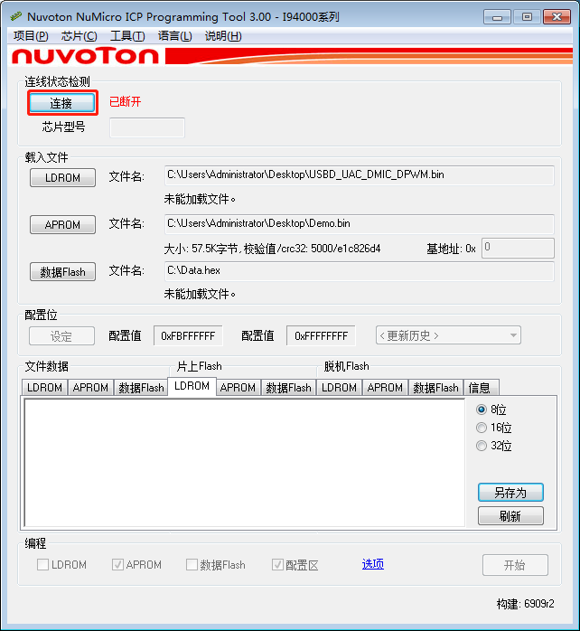

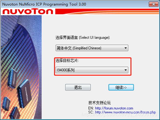

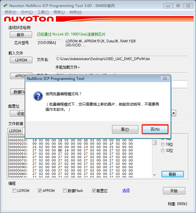

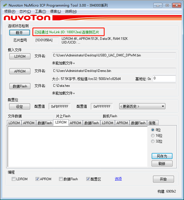

第一步:选择目标芯片。

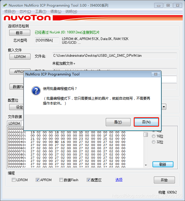

第二步:连接好硬件后点击“连接”。以及连接成功截图。

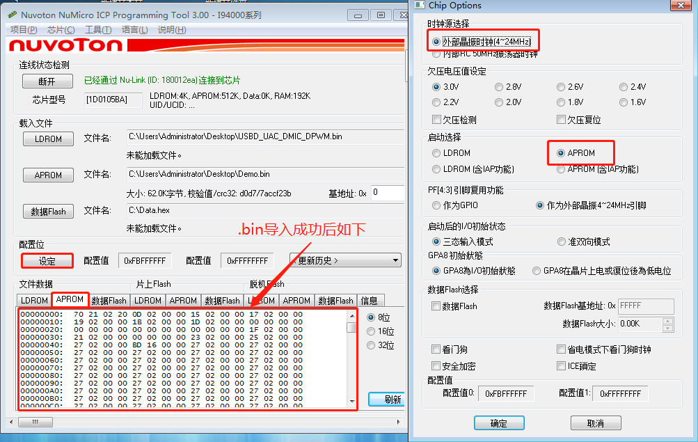

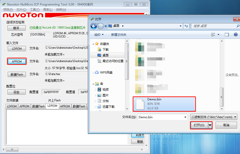

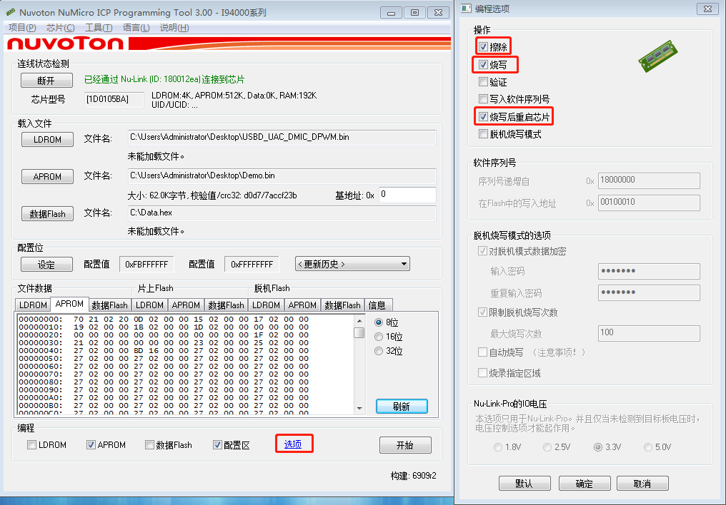

第三步:选择需要下载的.bin文件,这里以Demo.bin为例。
第四步:“设定”选项卡。

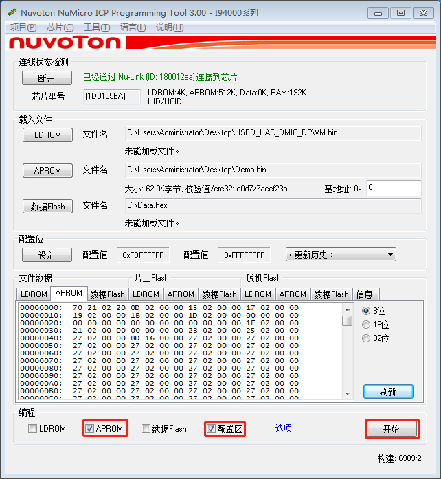

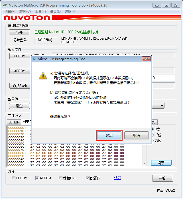

第五步:“选项”选项卡。如图3-7

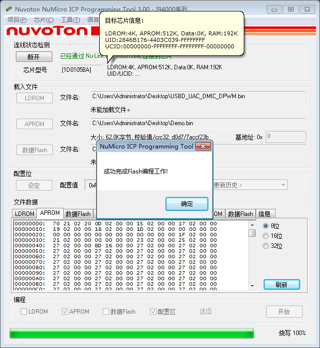

第六步:点击“开始”对目标芯片进行程序烧录,及点击“开始”后弹窗选择和烧录成功界面

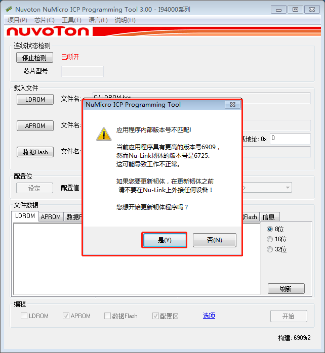

2.ICP驱动版本与Nu-Link驱动版本不匹配,进行如下步骤
第一步:选“是”,进行Nu-Link更新如图4-2(注:即可向上更新也可向下更新,取决于ICP)
第二步:等待更新窗口提示“请断开任何和Nu-Link相连接的设备,拔下并重新插入!” 将Nu-Link与PC机连接处断开在重新连接即可。
