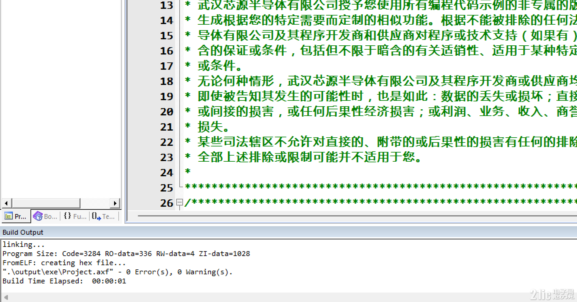

编译下载一气呵成。结果一点反应没有
原来开发板设计时候每个电路都是独立的,串口并没有默认连接到芯片。
翻看下芯片的数据手册还发现我手上这个封装的型号没有uart1,例程默认使用的uart1,把程序全部替换成uart2,之后下载编译

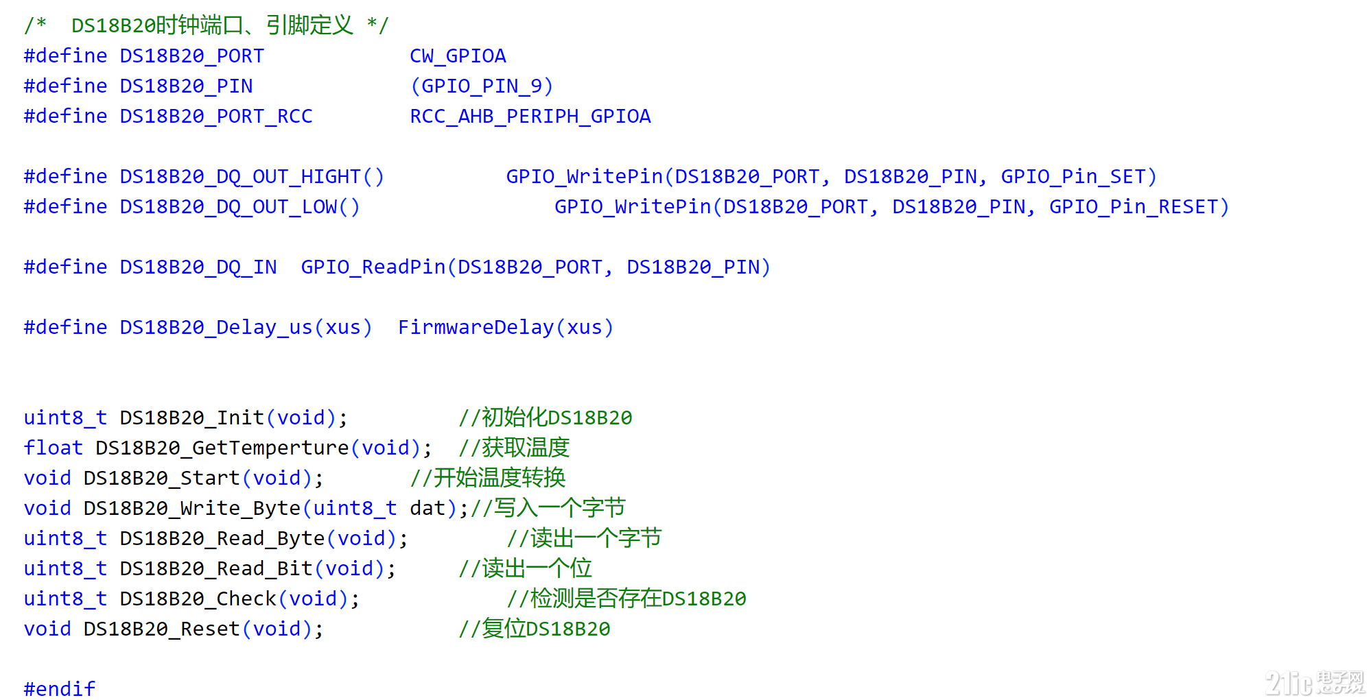

先实现DS18B20的驱动。网上随便找个模板,然后移植一下
1e66d991d8fcf22aece84720bb24e9cf

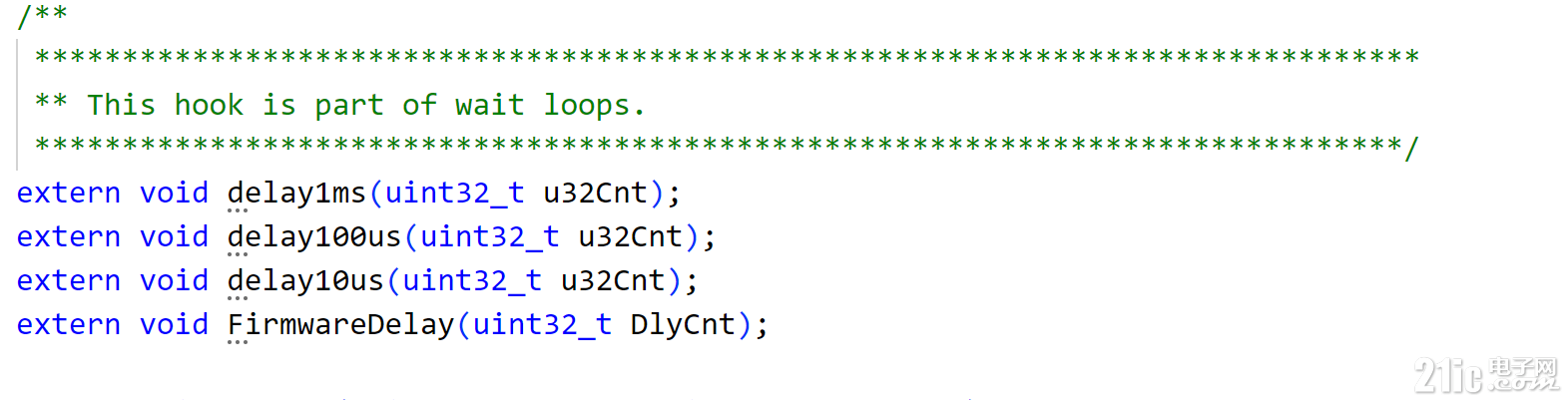

很简单实现几个宏定义就可以了。这里延时需要用到us级的延时。
我看cw的库里提供了好几个不同长度的延时函数
cdb1c5cf63e23a2f9c121a63e76d8ee2
不得不说确实方便。

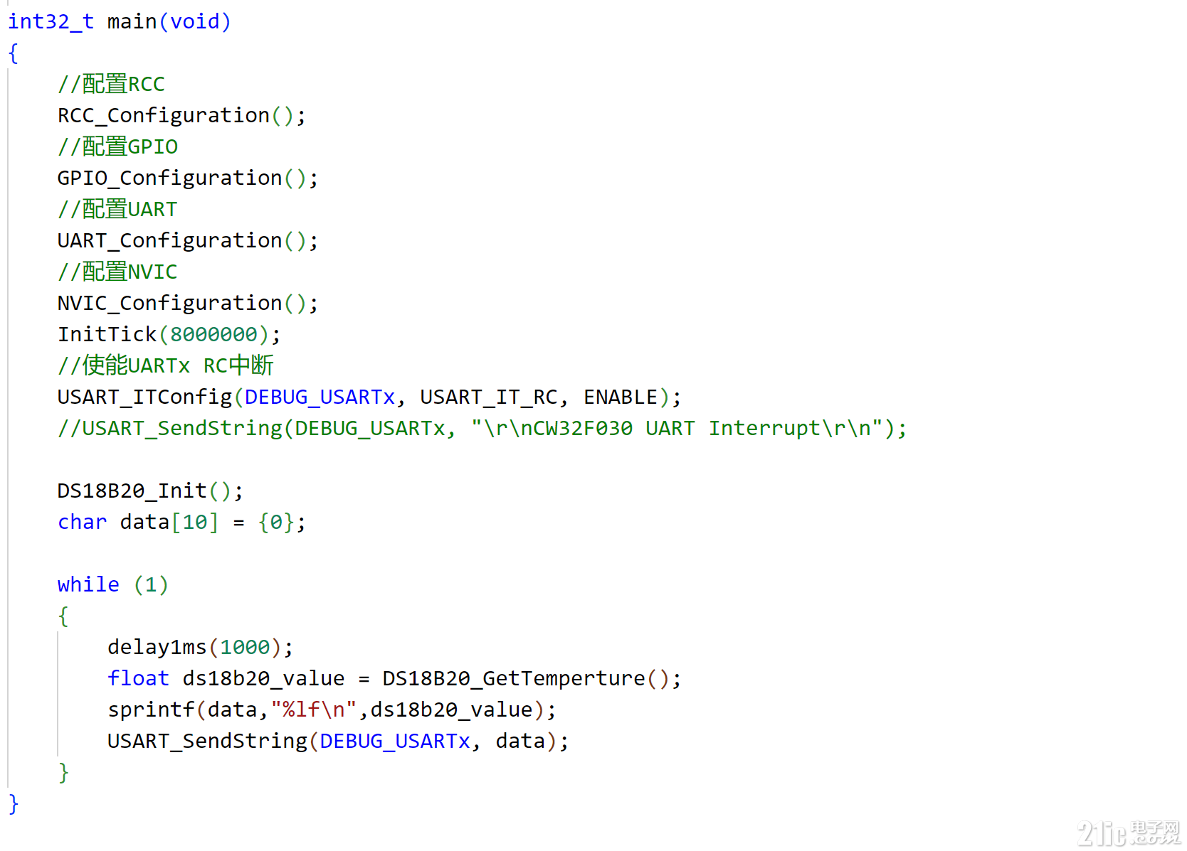

主函数这边写的就非常简单了
7b41cfa45dd76c6ced6ee3bf05f99026
这里发送浮点数的方法有好多种实现。
最开始用的共用体,然后把float当成四个char,然后再依次发送出去。
后来感觉那样代码就多好多行,看着不爽就改成用sprintf构造字符串再发送。
a5b517657056cf6fbddd362e07df6dd3
共用体就这样实现的,因为用的确实不多。相比之下sprintf就常见多了。

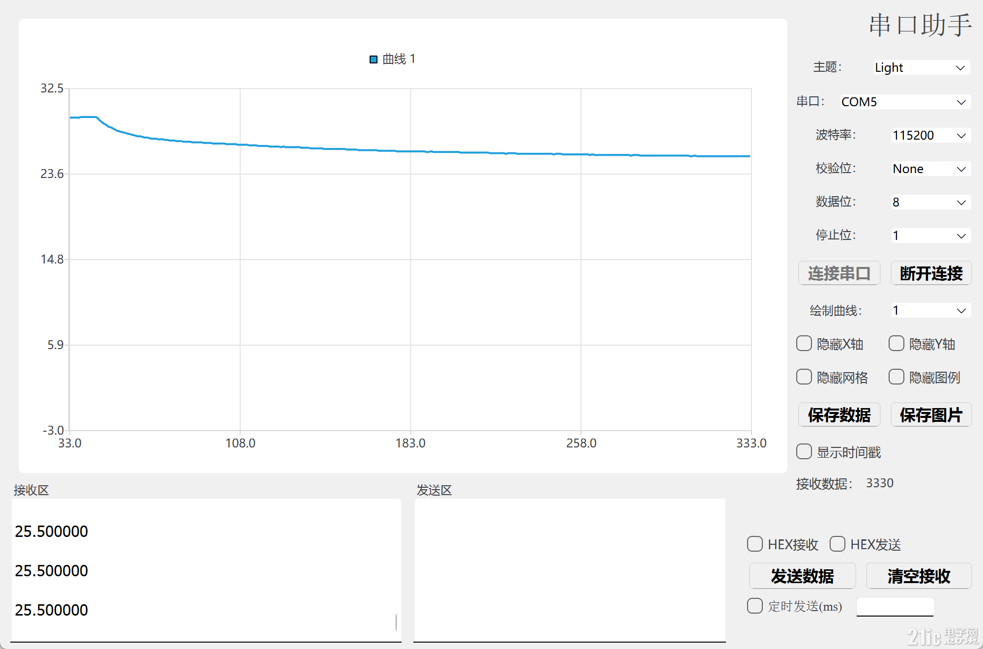

连上串口看一下打印数据
874f8839616f240d36d3fb84eede6d3c
串口助手正常输出温度

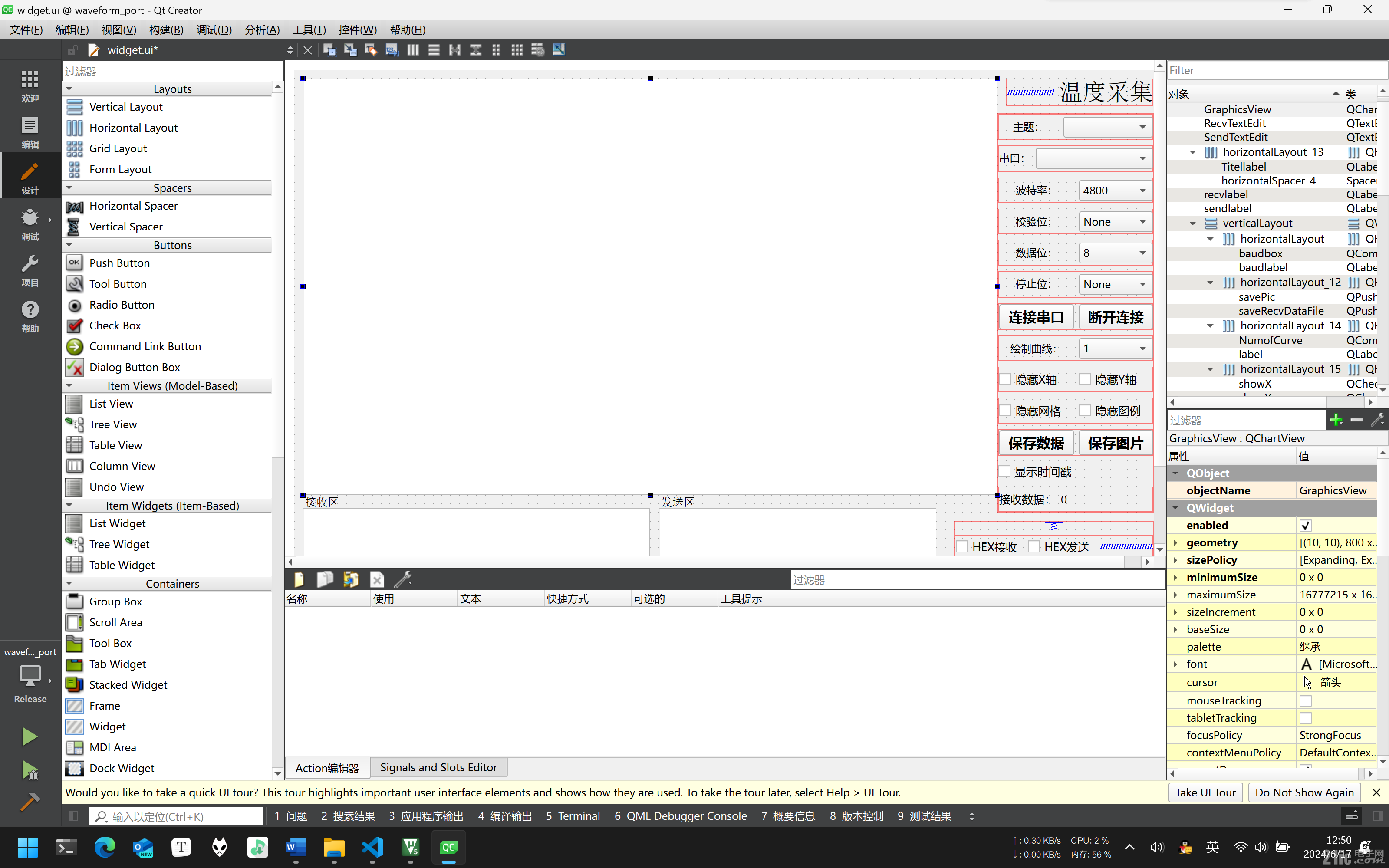

至此下位机部分基本就差不多了,然后就是上位机制作过程了。
这里参考的是github上一个开源的QT上位机
先把上位机代码克隆下来,原工程用的是QT5,我这里是最新的QT6.7.1,年轻人嘛就是喜欢追求新东西。

先用设计师查看下界面
2d00f3836a655958e1b5b16fe69af08e 7e9efd7a04325cd95a77b6f3574dc506
UI设计是真的麻烦,不过基本该有的功能都有了。
然后代码部分,在pro文件里添加serialport和charts两个模块。初次使用需要先在Qt Maintenance Tool里下载相应模块。
编译看下现象,连接串口
