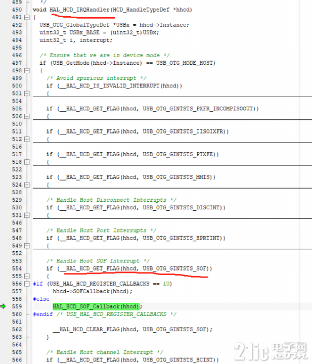

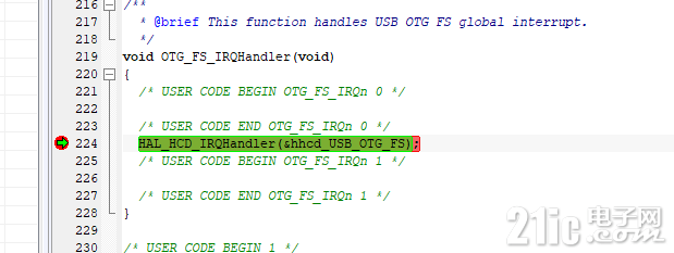

 楼主| Progrime 发表于 2024-6-17 18:05 | 显示全部楼层 |阅读模式
STM32F105RC USB 配置成Mass Storage Class,插上U盘,一直在SOF这里中断,请问是什么原因,谢谢!

CUBE自动生成的,库是STM32Cube FW_F1 V1.8.0
插入U盘时,第一个中断是USB_OTG_GINTSTS_HPRTINT,以后一直不断的进入SOF中断
玄德 发表于 2024-6-18 11:05 | 显示全部楼层
USB 机制,主机会定时查询子机。
想想看,U盘拔出来以后,电脑很快就知道了,为什么。
FS 模式每毫秒一次,HS 模式更频繁,125uS 。
U盘插入,检测不到,但是拨出,可以检测到  发表于 2024-6-18 11:51

终于搞定,谢谢大侠的正解,这个中断是必要,而且正常的。
解决过程如下,供后来者参考:
我的问题是:USBH_UserProcess函数中,插入U盘一直到不了case HOST_USER_CLASS_ACTIVE:
8M晶振换到20M的也不行,DN/DP加上接下拉也不行,开不开freeRTOS都不行,几乎cube相关配置都改过了,一如既往的不行。
于是cube打开调试模式,等级为3:All messages and internal debug messages are shown,插上U盘后,惊奇的发现串口打印USB Device Connected,于是在工程里搜索到打印USB Device Connected的地方(usbh_core.c),打印这句话后,phost->gState = HOST_DEV_WAIT_FOR_ATTACHMENT; 再定位到这句话下面几行处:case HOST_DEV_WAIT_FOR_ATTACHMENT: /* Wait for Port Enabled */
发现需要phost->device.PortEnabled==1,才能正确往下走,在工程里搜索phost->device.PortEnabled,发现它在其它地方都是被=0的,而在void USBH_LL_PortEnabled(USBH_HandleTypeDef *phost)函数里被置1,在此函数里打不了断点,说明没被使用(调用)过。
试图在void MX_USB_HOST_Init(void)函数的最后/* USER CODE BEGIN USB_HOST_Init_PostTreatment*/与/* USER CODE END USB_HOST_Init_PostTreatment */之间,加上USBH_LL_PortEnabled(&hUsbHostFS);
编译通过,下载仿真,插上U盘,终于可以运行到USBH_UserProcess函数里的case HOST_USER_CLASS_ACTIVE:处。
这样就可以正常操作U盘了。
