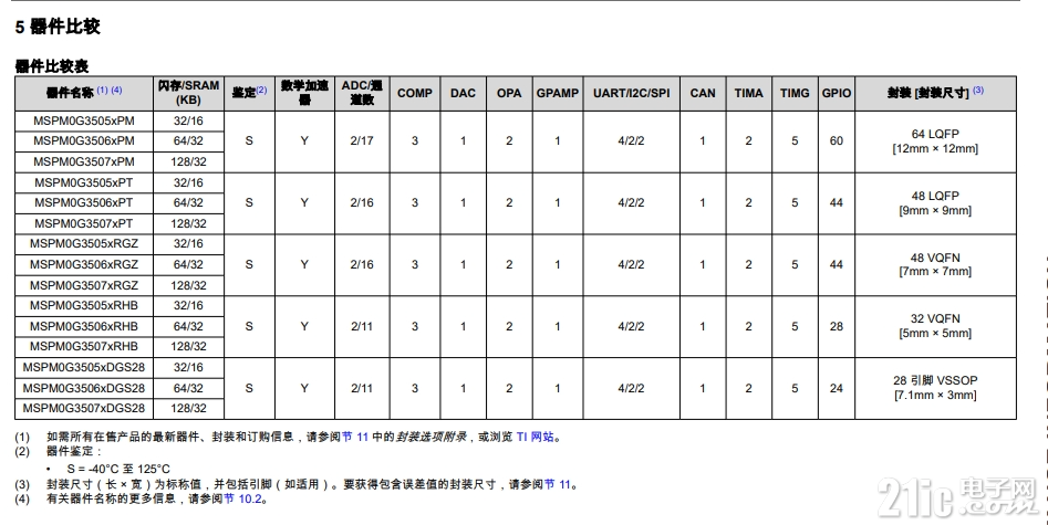

 楼主| 9dome猫 发表于 2024-6-20 14:30 | 显示全部楼层 |阅读模式
MSPM0G3505 有32个引脚,MSPM0G3506 有48个引脚。、
MSPM0G3505 通常配备32KB的Flash和8KB的RAM,MSPM0G3506 通常配备64KB的Flash和16KB的RAM。
xyz549040622 发表于 2024-6-29 14:31 | 显示全部楼层
