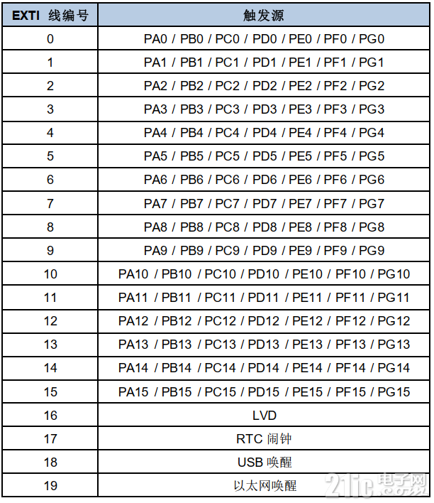

Deepsleep模式:只有EXTI中断或事件可以唤醒MCUEXTI触发源如下图
Standby模式:只有特定几个唤醒源可以唤醒,分别是NRST引脚唤醒、WKUPPA0)引脚唤醒、看门狗事件唤醒、RTC闹钟唤醒
