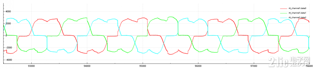

08的demo板,按视频上设置 SVPWM_MODE为1,显示波形不对
1635|10
这是三相的电流
u相采样电阻的波形
u相采样电阻的波形
渣咔咔喵喵喵喵|  楼主 | 2024-6-21 15:29 | 只看该作者
是我哪里没配置对吗
MYWX| | 2024-6-21 15:52 | 只看该作者
1.检查pwm输出是否正常
2,调整一下vd的大小,和角度增量

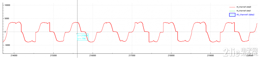

渣咔咔喵喵喵喵|  楼主 | 2024-6-21 17:18 | 只看该作者
角度加了2倍,vd加了0.5倍,加多了电机转起来会卡顿

Siderlee| | 2024-6-22 09:18 | 只看该作者
好像注入了三次谢波

MYWX| | 2024-6-22 09:43 | 只看该作者
你这个SVPWM现在拖动的情况,示波器上的波形和RTT上的是一致的吗?先不管正弦度的话

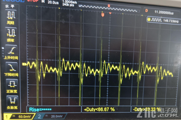

渣咔咔喵喵喵喵|  楼主 | 2024-6-22 14:41 | 只看该作者
MYWX 发表于 2024-6-22 09:43
你这个SVPWM现在拖动的情况,示波器上的波形和RTT上的是一致的吗?先不管正弦度的话 ...
不一样

MYWX| | 2024-6-24 11:08 | 只看该作者
回到pwm输出测试是正常的吗
