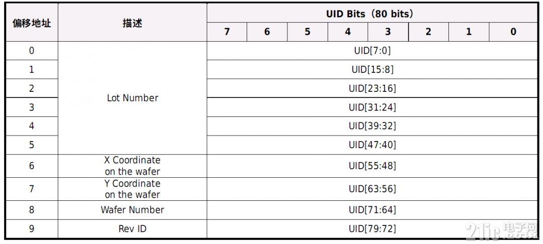

10字节的身份标识只用其中2字节,不知哪几个字节重复可能性最小
亚瑟| | 2024-6-28 18:42 | 只看该作者
我觉得用最底下的靠谱点
亚瑟| | 2024-6-28 18:43 | 只看该作者
越往高位变化的可能性就更小
越往高位变化的可能性就更小,如果是按次序的话
alienmiller|  楼主 | 2024-6-28 21:32 | 只看该作者
谢了, 0-5 一起用比较保险,改程序2升6。
发货后已经wi| | 2024-8-28 18:49 | 只看该作者
选择其中两个字节时,最好选择那些在标识中变化范围较大的字节。
hehhehee| | 2025-1-30 11:33 | 只看该作者
按次序的话高字节重复可能性最小
