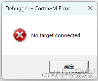

[应用相关] stm32 No traget connected/debug识别不到串口的问题
2030|3
 楼主| tpgf 发表于 2024-6-28 16:57 | 显示全部楼层 |阅读模式
关于stm32串口识别不到,第一步先确定是否线接错(stlink与stm32接口对应),如果确认接线没有问题的话,可以使用以下方法,成功率较高。

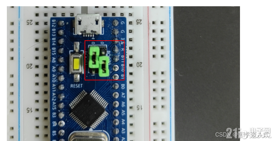

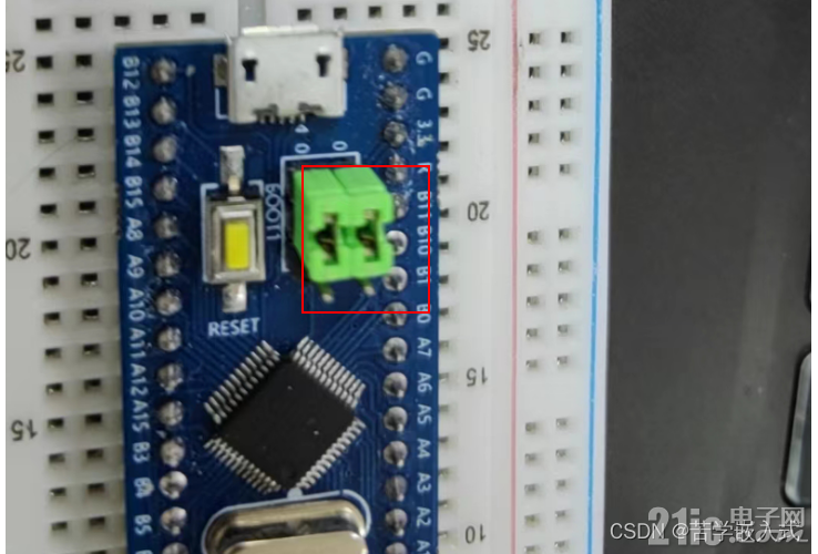

首先将stlink的boot0置1,就是把跳线帽换到高电平这一侧,下图为stm32c8t6的操作方法
此时连上电脑,发现已经可以识别到了。(option for Target ->Debug ->setting)
        当然这还没结束,我们得让它彻底能用2才行,接下来拔掉断掉stm32电源(拔掉stlink),然后重新插到电脑上。

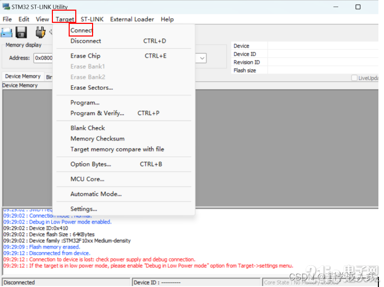

        打开stm32 ST-Link Utility,如果用stlink,这个软件会比较常用。点Target ->connect

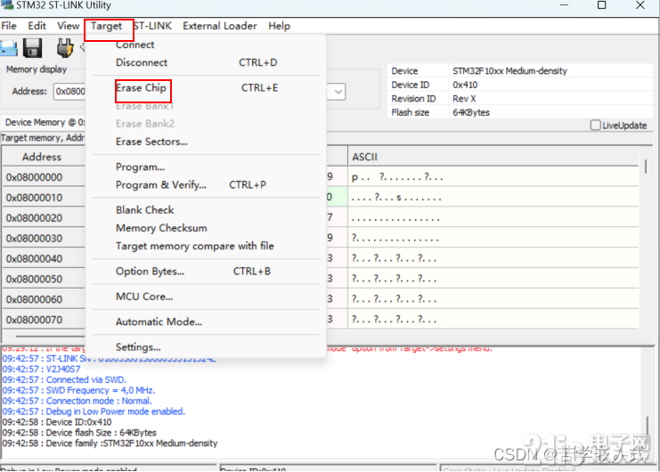

连接成功后,点击Target->Erase Chip实现芯片擦除
擦除成功就可以关掉啦,然后断开stm32电源,将stm32 boot0跳线帽换回去,换到0 。
