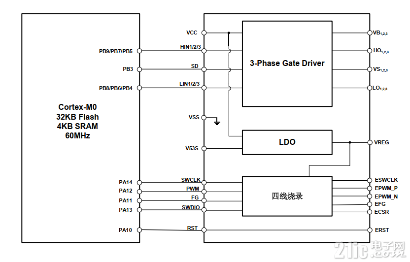

MM32SPIN060G
MM32SPIN060G是灵动MindSPIN旗下高性能的单电机控制SOC产品,采用Cortex-M0内核,集成100V三相N沟道栅极驱动器。
- 存储及运算资源:32KB Flash,4KB SRAM,最高主频60MHz
- 7个定时器资源:1个16位高级定时器、1个32位通用定时器、3个基本定时器、1个12位IWDG、1个24位Systick
- 支持2通道DMA
- 硬件除法器HW-Div
- 1路12位模数转换器ADC,支持10通道,采样速率1Msps
- 2路模拟比较器COMP、2路轨对轨运算放大器OPAMP
- 三相N沟道栅极驱动器
- 支持 UART/SPI 通信
- 支持四线烧录功能
- 工作电压支持5.5-18V
- 工作环境温度 -40℃~105℃
- 提供QFN32  4x4封装
- 适用于多种应用场合:服务器风机、电机控制

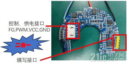

- 四线烧录
1、控制信号和烧写信号共用4根引脚
2、集成复杂高低压转换电路外部电路
3、充分灌胶,完全机电一体化
4、升级代码无需拆机
5、简化生产环节,在效率,维护,外部器件方面帮客户节约成本
