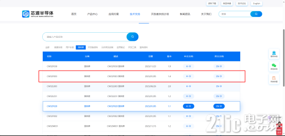

第一步:固件包下载:根据开发板的硬件:CW32F030(M0内核)安装相对应的固件包,这里我使用的方法是在 武汉芯源半导体官网上直接下载固件包。
我使用开发环境Keil版本V5.38.0.0版本,当使用 KEIL 集成开发环境开发 CW32 微控制器时,需安装本支持包,从而实现在 KEIL 中选择 CW32芯片型号,调试以及下载。
官方下载链接:资料下载-武汉芯源半导体 (whxy.com)
如果您使用的是IAR开发环境也不用担心,官方也是提供相对应的固件包的;
解压完成后,只需安装CW32F003的芯片pack就可以了
个人觉得这样还是比较简单的,如果使用keil安装相应的固件包的话,个人觉得是比较麻烦的,而且对于经验不足的我来说,并不是很友好。

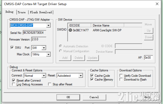

WCH-LINK 实物效果图如下:由于CW32的开发板没有板载下载器,这里我在某宝上面买了一个,当然感兴趣的同学可以在自己做一个 DAP下载器,其他厂商的DAP下载器应该也是可以正常使用的,不过我这里没有进行测试。

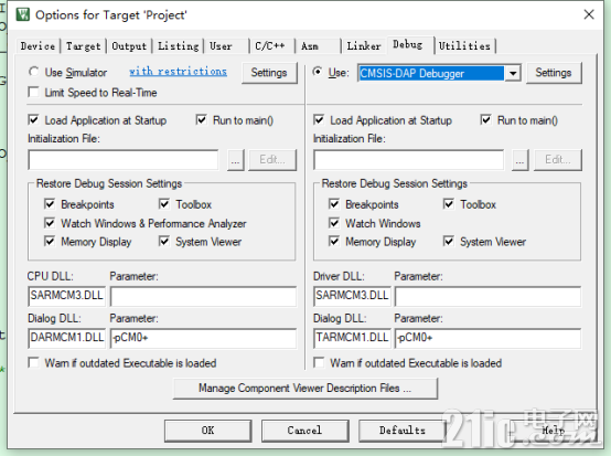

KEIL软件的设置截图如下:
DEBUG这里一定要选择 CMSIS -DAP Debugger,否则工程时不能下载到开发板里面的。
在FLASH DOWNLOAD界面下,建议设置如下图,如果说没有对应的programming algorithm的话,应该是固件包没有正常安装,只需参考步骤一的安装方式,安装好了就可以了。

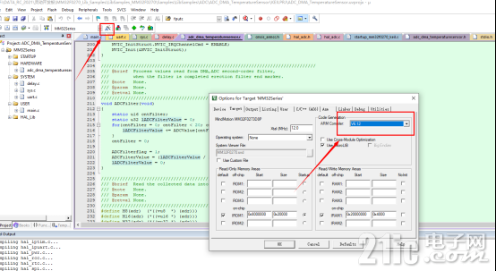

最后和大家分享一下,使用keil版本的问题,我开始使用的是5.39版本,但是安装CW32的支持包是安装不上,总是提示安装错误,根本打不开软件的支持环境,后来我在晚上查了一下,发现keil较高的版本的兼容性貌似没有低版本的好用一些,但是较低的版本的话,CW32芯片貌似又不能正常运行,我们在使用keil版本的时候记得权衡利弊
