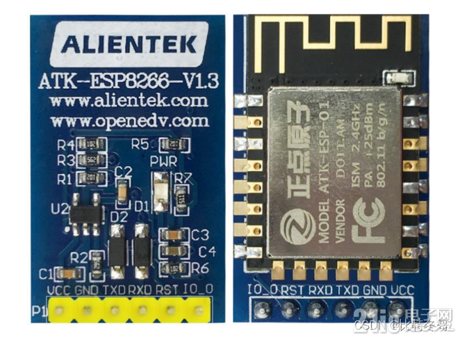

ATK-ESP8266 模块支持 LVTTL 串口,兼容 3.3V 和 5V 单片机系统。模块支持串口转 WIFI STA、串口转 AP 和 WIFI STA+WIFI AP 的模式,从而快速构建串口-WIFI 数据传输方案,方便设备使用互联网传输数据。ATK-ESP8266 模块非常小巧(29mm*19mm),模块通过 6 个 2.54mm 间距的排针与外部连接,模块外观如下图所示:
qsrg51|  楼主 | 2024-6-30 20:03 | 只看该作者

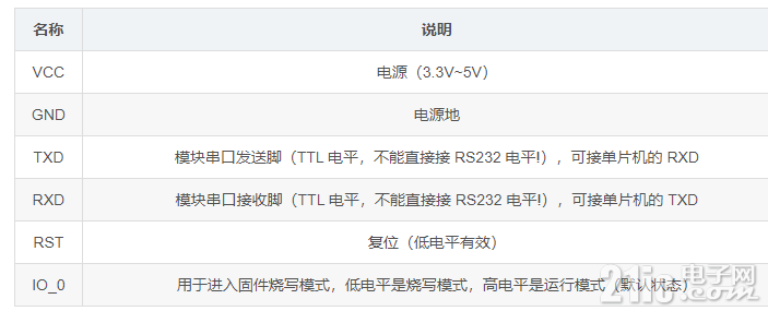

由上可知,该模块分布有6个引脚:VCC、GND、TXD、RXD、RST、IO_0,其中RST和IO_0一般可不用
引脚说明:

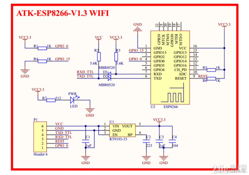

原理图:

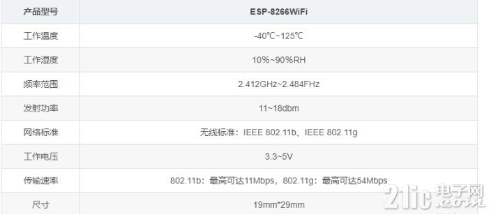

产品参数:

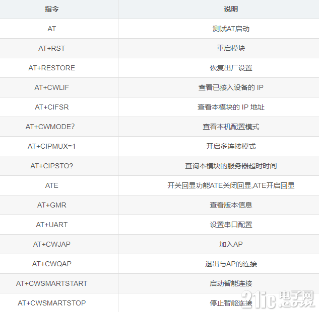

ESP8266常用指令集
qsrg51|  楼主 | 2024-6-30 20:05 | 只看该作者
