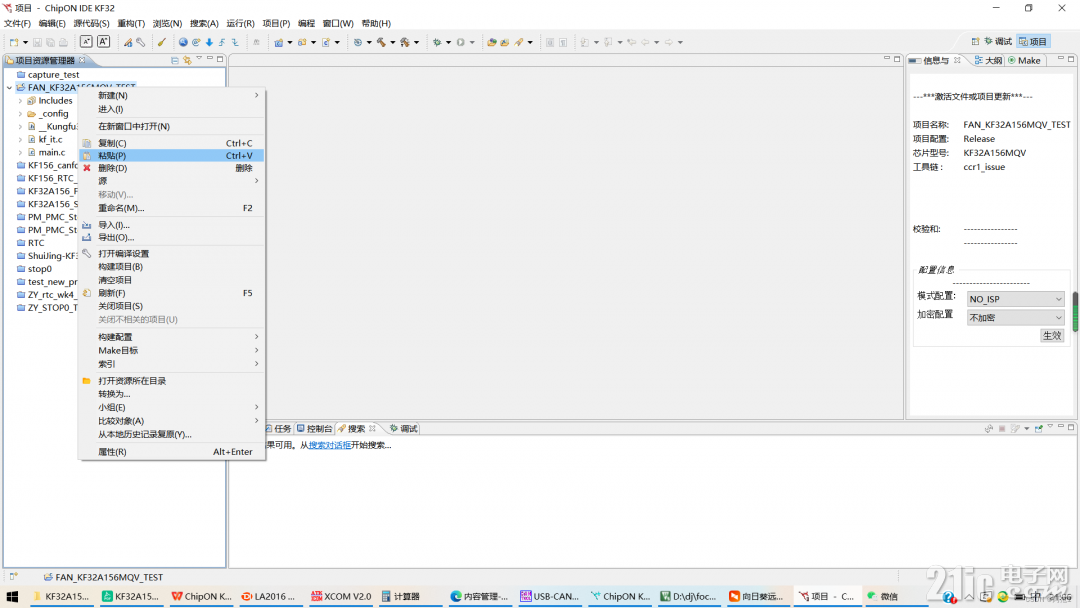

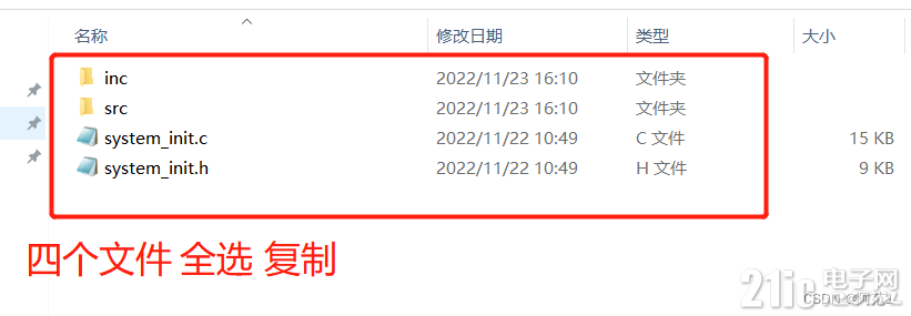

1、将芯片厂FAE发来的库文件复制粘贴进来,切记保持所有的文件复制都是通过IDE界面操作进来的,而不是直接粘贴到workspace里面。
1 、如下图 芯片厂提供的两个库文件和两个时钟文件
2、 右键工程 ---- 点击粘贴

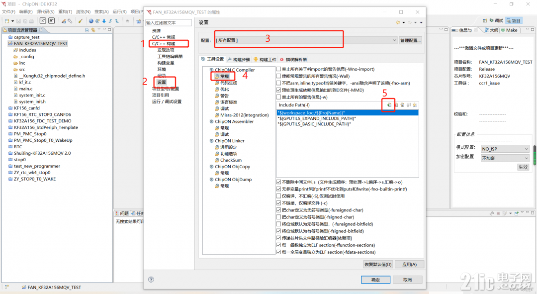

3、将文件粘贴进来后再次 右键工程 — 属性
4、按照图示步骤,还请选择正确

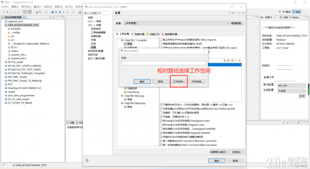

5、安图操作选择工作空间 ; 可以使用相对路径,这样你发给别人工程的话别人使用也方便。

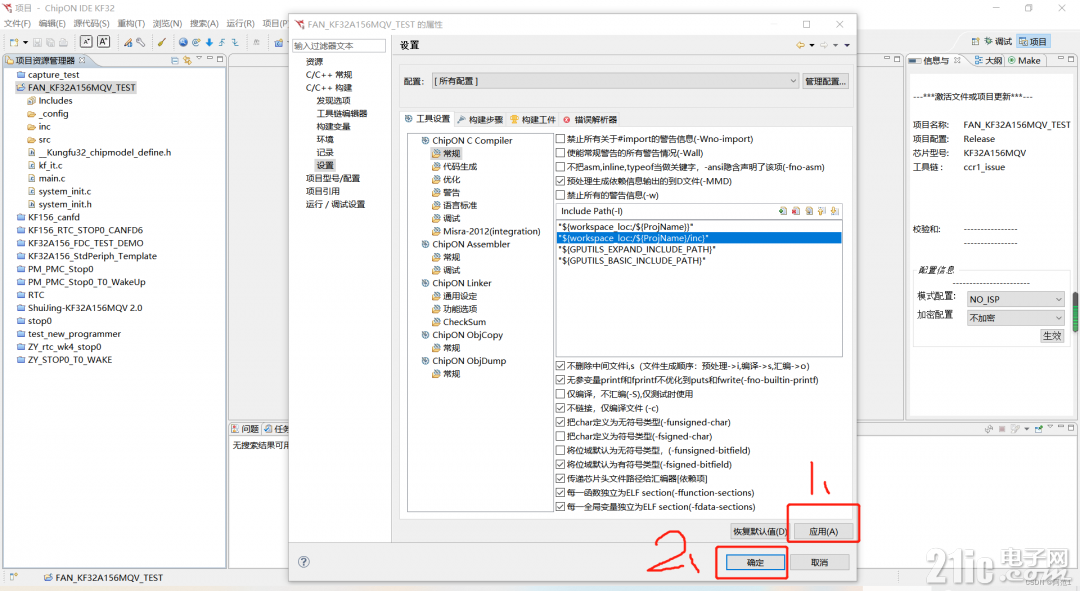

6、选择inc文件,这里都是库的头文件 ; 如果后续自己增加的H文件也是需要将路径引进来的,不过到那个时候应该使用的很熟悉了。
7 、 切记先 点击应用 ---- 点击确定
好啦,到这里,你就已经把头文件添加完成了,请记住如有其他头文件路径需要添加也请从这里添加哦。

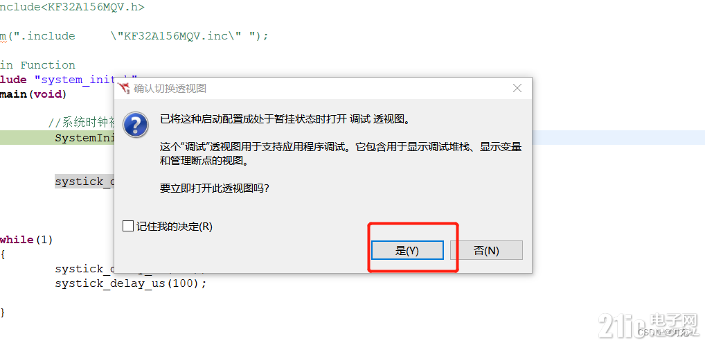

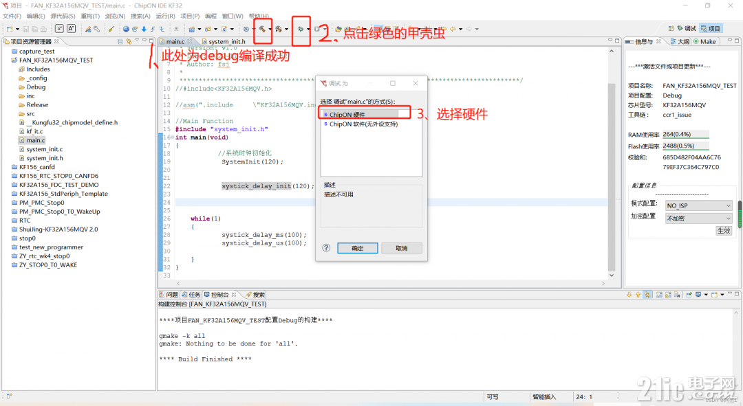

(三)debug调试程序
1、首先编译那里切换为debug模式,点击编译 — 点击 debug按钮
2、选择 是
3、简单介绍一下debug界面
说明一下,当前32位的 IDE 支持断点数为 4 个断点。
