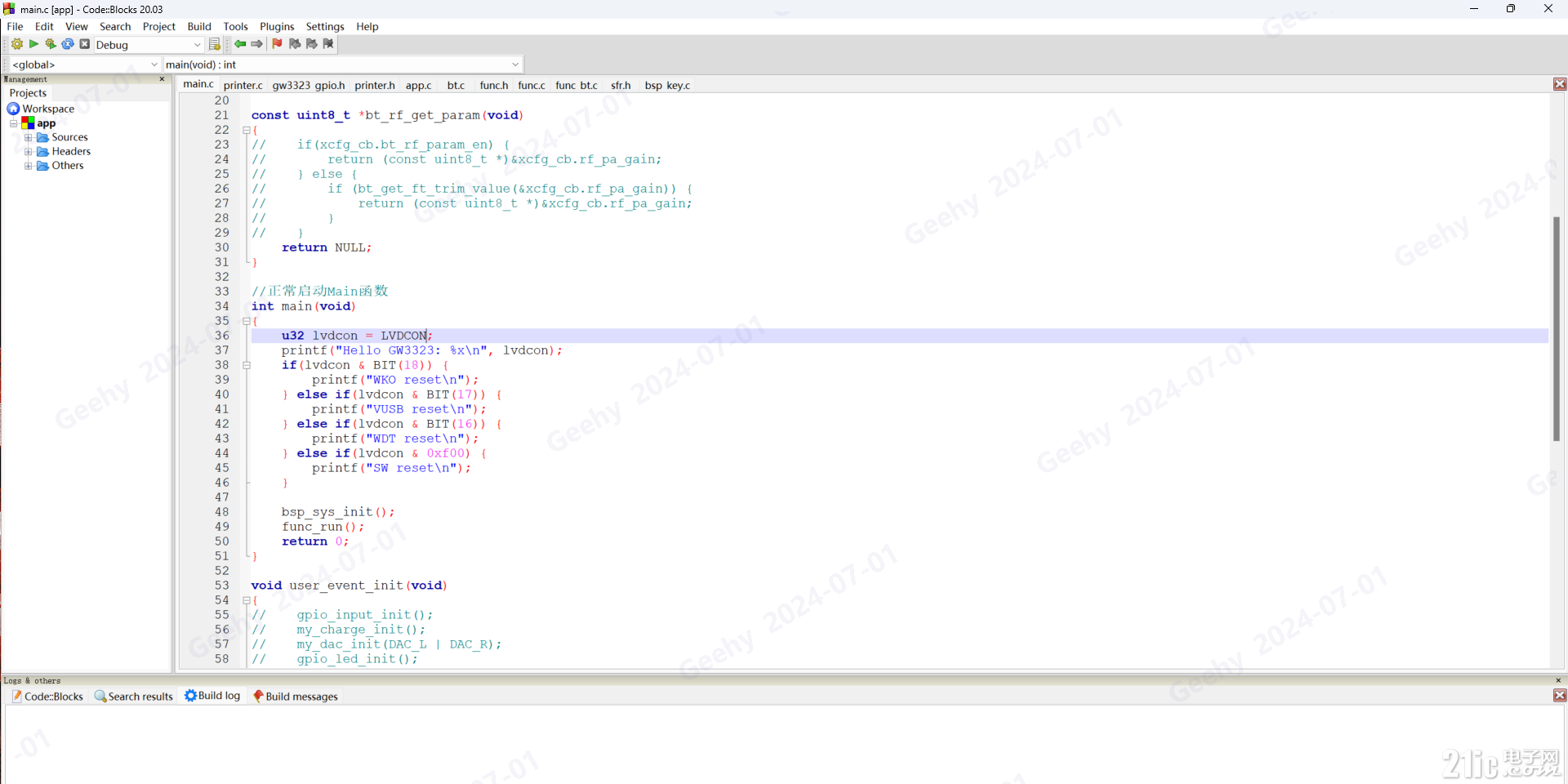

编译环境

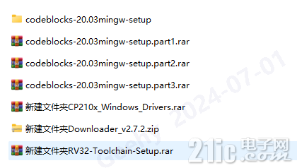

此款芯片的开发环境是“Codeblocks.exe”以及配置编译环境工具“RV32-Toolchain”,同时还有串口驱动,当然用其他串口也是可以的。
先安装CodeBlocks,再安装RV32-Toolchain (安装ToolChain时,会向CodeBlocks注册配置相关编译环境)
在开发中,我们一般是使用串口打印或者GPIO口和逻辑分析仪进行调试,暂不支持断点调试和仿真。
cd1ca62469d41a3460933efc5f257bb8
CodeBlock(IDE)
代码编辑器, 编译链接时会调用到ToolChain中提供的工具,最终生成烧写用的dcf文件。
ToolChain
(RV32-Toolchain-Setup_vxxx)包含RISC-V编译器, Bin文件转换工具等.

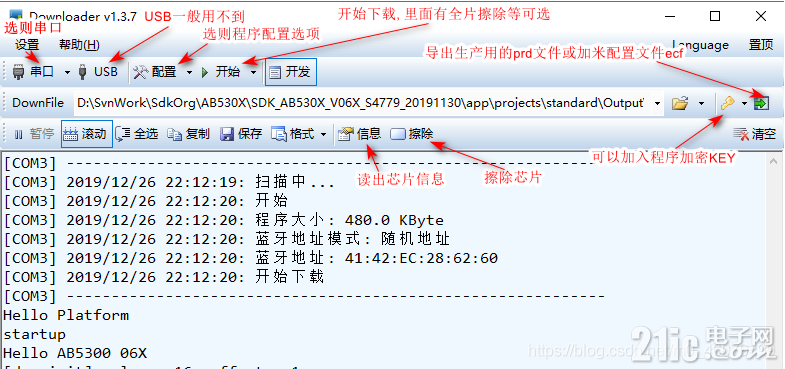

Downloader
Downloader是烧录工具软件兼顾串口打印的功能,可以供开发人员调试。
CP210x_Windows_Drivers是Xlink烧录器的驱动程序。
bce70d9683302039fdeff9ad11c344d7
726d570e95aaba9ff371c9a437923d1c

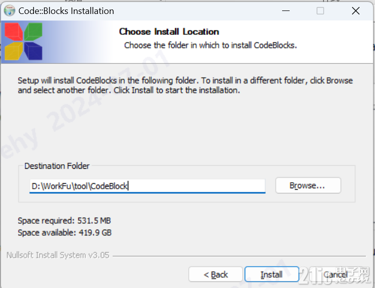

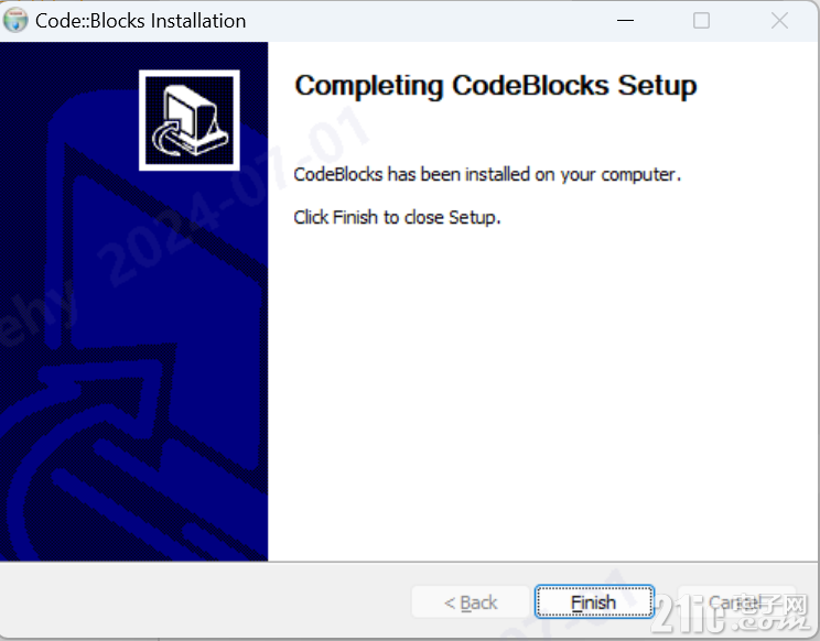

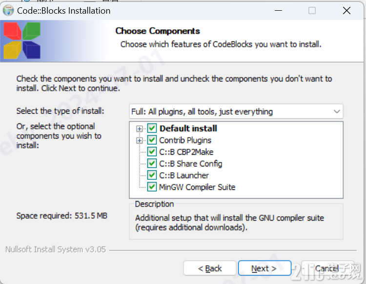

CodeBlock安装步骤:
62761fd8b7efa7e89966f99dfe54d890 9931111d9f78c501e5803f8d62c42f75
e478555edd1b2ddaedde9b59e6da01a0
fb4042afe9f912b2ed8dc2bbb540569b

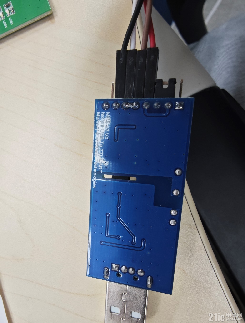

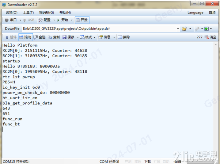

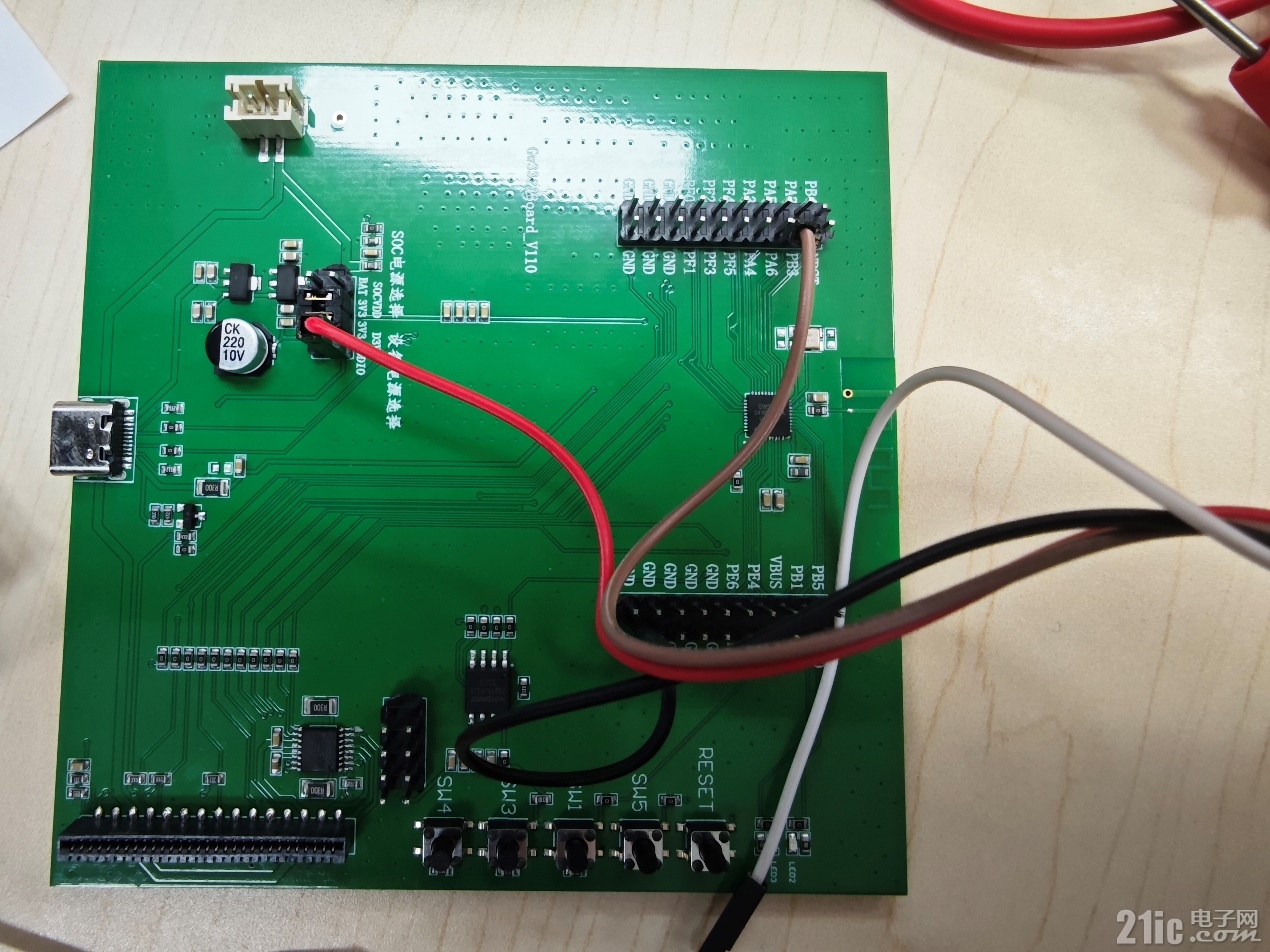

下载说明
串口:TX -- 串200R -- RX (拉RX这根线到主控)--->接GW3323的PB3
cb055bc627edd99f0557afa37c6807b4
串口模块的(GND,RX,3.3V)3根线接到开发板(GND,PB3,3.3V)上,另一端接电脑的USB口。
110e8c5a3b0d3c37bf778c0e9aad471e
