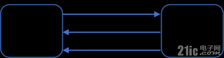

AT命令通信系统由AT客户端(Client)和AT服务器(Server)组成,如图x所示。
图x AT通信系统中的客户端和服务器
AT客户端通常是主控芯片,AT服务器通常是各种通讯模组。

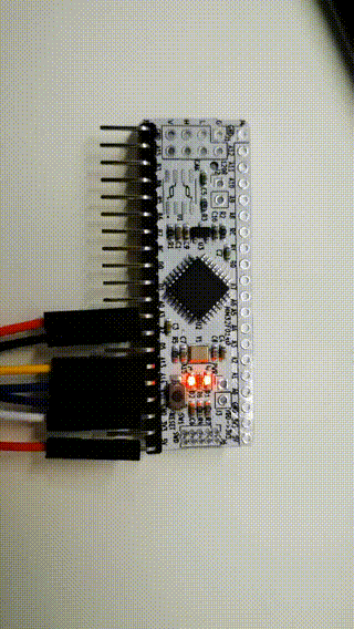

实现AT Server的意义在于能够实现主从机的通信,但如果暂时没有微控制器作为主机,也可以直接使用PC机同AT Server小模组进行通信,实现人机交互。
这里演示两种使用PC作为主机的**:使用串口调试软件工具和Python脚本。其中,使用串口调试软件工具可以快速验证功能,而使用Python就更有趣了,可以在PC上运行算法(例如通过USB摄像头捕获图像数据,并使用一些重量级的工具进行图像处理和模式识别),然后连接微控制器的小板子上控制电气系统(例如控制一组舵机完成某些机械动作)。
本例实现的AT Server,使用两种不同的方法,都能实现接收到主机通过UART串口发送的AT+LED命令,控制小灯闪烁。如图x所示。
图x PC机通过AT命令控制FTHR-F0140电路板上的小灯闪烁
