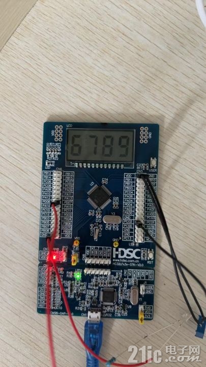

STM32L136 FLASH读写影响到正常计算操作,不知如何解决,急!

wubangmi| | 2024-7-16 10:14 | 只看该作者
第一:优化等级太高,很多行代码都直接给优化了,导致你调试的时候看不到真实情况。
第二:这是我吐槽的,能不能整理下代码不写goto呢,看着挺累人。第三:不是不显示,是显示了刷新太快,你眼睛跟不上,每次LCD显示后加上五百毫秒的软件延时估计就好了。
trucyw| | 2024-7-16 13:19 | 只看该作者
你要执行单步哇

米多0036| | 2024-8-31 12:58 | 只看该作者
这种现象通常是由于Flash的访问时间较长,导致CPU在访问Flash存储器时出现等待或者被阻塞
