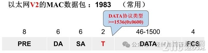

       首先介绍下不带VLAN的MAC报文,有两种格式,分别是IEEE 802.3在1982年颁布的格式,和以太网V2在1983年颁布的格式,二者只在部分字段有所区别,格式如图 2和图 3:
图 2 IEEE 802.3的MAC报文格式
图 3 以太网V2的MAC报文格式
       每个字段的含义如下:
  • PRE:Preamble前导码,长度为8个字节(一个字节有8位bit),用于时间同步,通常是连续的“10”值。
  • DA:Destination Address目的地址,长度为6个字节,表明该报文要发送到特定的MAC地址。
  • SA:Source Address源地址,长度为6个字节,表明发送该报文的MAC地址。
  • L/T:Length/Type,表明报文的长度/类型,长度2个字节;L长度字段取值在0-1500之间,T类型字段取值大于1536,1500-1536之间的取值未定义。T类型字段可表明的协议类型有IPv4、IPv6、ARP等。
  • DATA:数据,长度在46-1500字节之间。
  • FCS:Frame Check Sequence帧检测序列,使用CRC(Cyclic Redundancy Check)循环冗余校验算法,对包括DA、SA、L/T、DATA字段在内计算校验值,确保在传输过程中数据没有被篡改。
