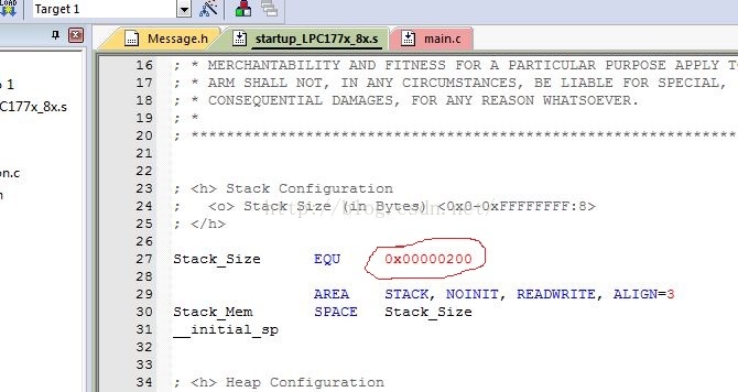

在启动文件中更改堆栈大小:
比如图中是512k,可根据硬件情况将堆栈值改大一些。这个小操作目前解决了困扰我的三个问题:
(1)局部变量设置较多,调试时会在HardFault_Handler中的B.   处陷入死循环;
(2)仿真调试时,会在0x000000XX  Mov r0,r0附近一直爬啊爬,不跳转;
(3)仿真调试时,如果选择step over或者Run to Cursor line,,它在某些嵌套了好几层的函数的地方并不会乖乖滴跳过去,而是倔强地进入函数里面单步执行。

在调试时,如果程序陷入死循环或者不能跳转,通常是由于堆栈溢出或者堆栈损坏造成的。增加堆栈大小可以减少这种情况的发生,因为更大的堆栈空间可以容纳更多的局部变量和调用信息。

Step Over 变 Step Into 可能和编译优化有关,有时候优化后的代码和源码对不上。

这个调试问题真的折腾人,之前碰到类似情况,我直接加了个全局变量当"哨兵",检测栈有没有溢出。

之前也遇到过类似的问题,发现开启FPU后,堆栈消耗变大,改大堆栈后就好了。
