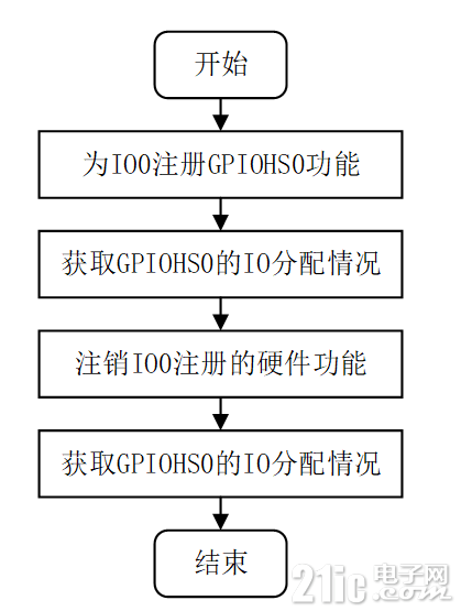

图12.3.2.1 跑马灯实验流程图
12.3.3 main.py代码

可以看到,首先通过fm.register()方法为控制双色LED的两个IO分别分配了GPIO0GPIO1的功能,然后通过GPIO构造函数构造了两个GPIO对象,并均配置为输出模式,最后在一个循环中轮流设置这两个GPIO对象输出不同的高低电平并延时一段时间,从而应该能看到板载的双色LED轮流亮起、熄灭,实现跑马灯的效果。
12.4 运行验证
将DNK210开发板连接CanMV IDE,并点击CanMV IDE上的“开始(运行脚本)”按钮后,可以看到板载的双色LED轮流亮起、熄灭,实现跑马灯的效果,这与理论推断的结果一致。
