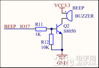

本章实验内容,需要控制板载蜂鸣器发声,正点原子DNK210开发板上蜂鸣器的连接原理图,如下图所示:
13.2.3.1 蜂鸣器连接原理图
通过以上原理图可以看出,蜂鸣器的发声与否由IO17控制,当IO17输出低电平时,蜂鸣器不发声,当IO17输出高电平时,蜂鸣器发声。
