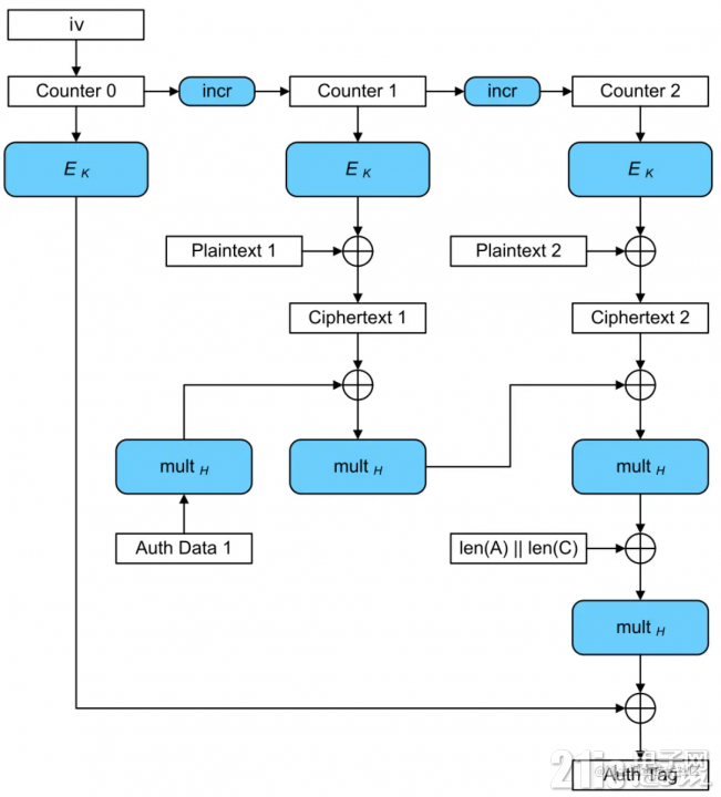

  AES主要工作模式(其实还有很多模式) :ECB (Electroniccodebook,电子密码本)、CBC (Cipher-block chaining,密码分组链接)、CFB (Cipher feedback,密文反馈)、OFB (Output feedback,输出反馈)、PCBC (Propagating cipher-block chaining,增强型密码分组链接) 、GCM(伽罗瓦计数器模式)。
二、GCM(伽罗瓦计数器模式)工作模式
伽罗瓦计数器模式从名字上可以看出来,它还是以CTR模式为蓝本,除此之外还提供了防篡改校验。其原理是允许输入一定的自定义数据参与MAC校验码的生成。
如果你对比ECB和GCM对同样明文的加密,会发现GCM的密文比ECB的密文要长,这是因为GCM的密文中还追加了MAC指纹。这也是为什么,如果你修改了ECB的密文,解密并不会失败,只是得不到期望的值,而修改了GCM的密文,解密会失败,因为GCM解密过程中还要对MAC指纹进行校验。之所以较伽罗瓦计数器模式,就是因为在计算MAC的过程中,用到了伽罗瓦域的原理。
以上为原理部分,说实话非专业人士不是很容易看得懂。姑且认为是个黑盒子,输入为(明文、KEY、IV、ADD、)经过GCM后输出(密文、TAG)。

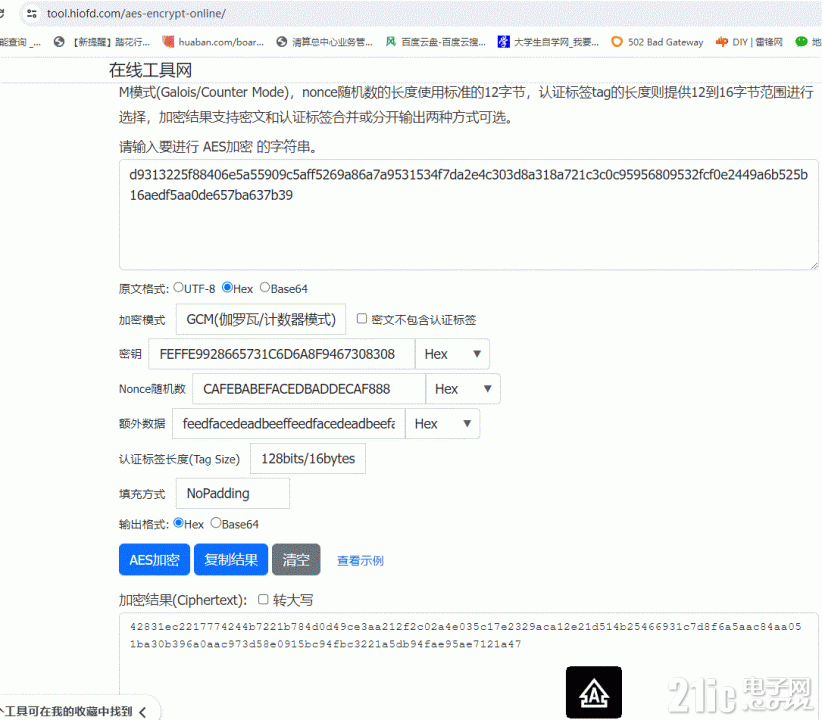

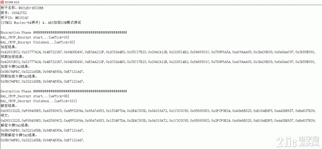

五、运行效果
网上AES在线工具计算比较:
六、总结
1、加密解密结果正确。
2、加密和解密耗时大约3、4个TICKS。
