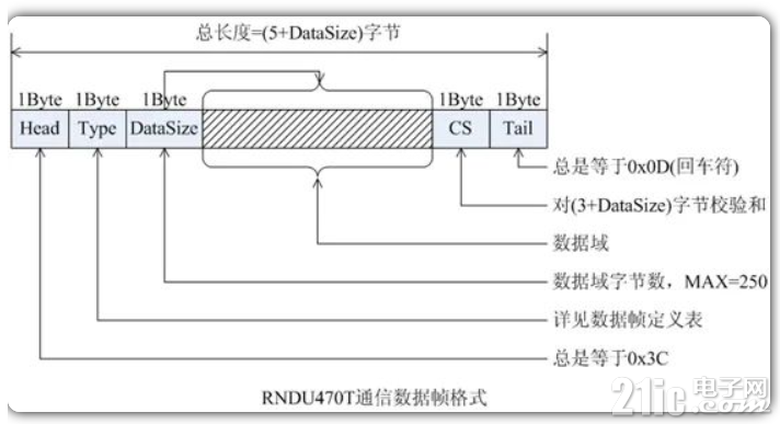

通信设计中考虑协议的灵活性,经常把协议设计成“不定长度”。一个实例如下图:锐米LoRa终端的通信协议帧。
如果一个系统接收上述“不定长度”的协议帧,将会有一个挑战--如何高效接收与解析。
为简化系统设计,我们强烈建议您采用“状态机”来解析UART数据帧,并且把解析工作放在ISR(中断服务程序)完成,仅当接收到最后一个字节(0x0D)时,再将整个数据帧提交给进程处理。

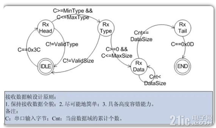

该解析状态机的原理如下图所示:
那么ISR处理这个状态机来得及吗?答案是:so easy!因为它只有3个动作,运算量十分小:
比较接收数据 -> 更新状态变量 -> 存储接收数据,C语言仅3条语句,翻译成机器指令也不超过10条。
代码清单如下:

比较接收数据 -> 更新状态变量 -> 存储接收数据,C语言仅3条语句,其实还是非常稳定的
szt1993|  楼主 | 2024-7-27 12:42 | 只看该作者
中国龙芯CDX 发表于 2024-7-26 22:54
比较接收数据 -> 更新状态变量 -> 存储接收数据,C语言仅3条语句,其实还是非常稳定的 ...
其实这个主要说的是代码执行效率问题
LOVEEVER| | 2024-8-12 14:20 | 只看该作者
比较接收数据 -> 更新状态变量 -> 存储接收数据这个是处理过程
szt1993|  楼主 | 2024-8-14 21:40 | 只看该作者
过程简单了才能使得程序优化简单
