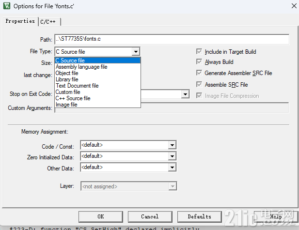

 楼主| 稳稳の幸福 发表于 2024-7-23 22:10 | 显示全部楼层 |阅读模式
FCARM - Output Name not specified, please check 'Options for Target - Utilities'
通常在添加了新的文件进来后,会发生这个问题。
不知道从何开始,MDK不再能识别源文件类型。
在新加的文件右键,选项里设置文件类型为C源文件,
单击OK,保存,即可。再编译就不报错了。

gygp 发表于 2024-8-10 10:15 | 显示全部楼层
项目配置中没有指定输出文件的名称。

eefas 发表于 2024-8-10 21:36 | 显示全部楼层
错误的添加方式可能导致编译器无法识别文件类型,从而引发错误。
